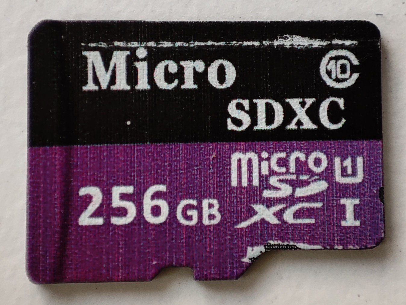

Nutze diese SD-Karte

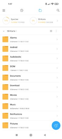

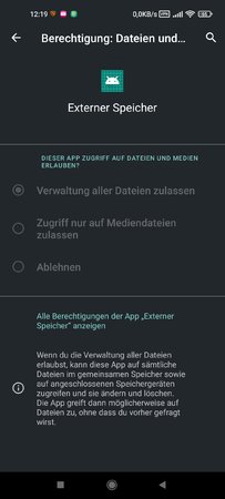

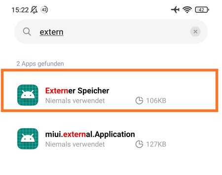

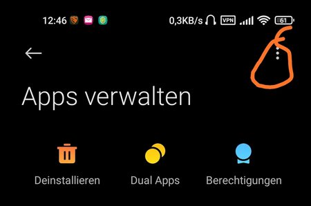

"Schuss ins Blaue" -> Hat die System-App "externer speicher" alle Berechtigungen?
sorry aber wo genau finde ich diese System-App ?
...unter der App-Verwaltung, und dort im "3 Punkte Menü" auf "alle Aps anzeigen" klicken...
Hast du die Karte mal am PC auf Fehler überprüft? Vielleicht, ist die Karte einfach am sterben.
Reaktionen: wassolldas
Karte ist in Ordnung.

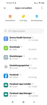

In der App-Verwaltung sehe ich nur diese Punkte und da kann ich nichts für externen Speicher finden.
Gib einfach mal bei Screenshots zwei, extern ein dann sollte dir das angezeigt werden.
