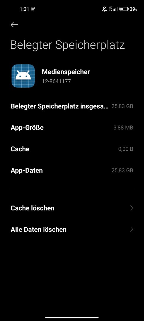

Weiß jemand, was passiert wenn ich die Daten bei Medienspeicher löschen tue? Was verliere ich hier an Daten?
@knuddchen Der Medienspeicher verwaltet die Medienverzeichnisse in einer Datenbank. Wird ein neues Medium gespeichert, wird dort das Verzeichnis eingetragen. Sobald eine App Zugriff auf deine Medien braucht, scannt sie nicht den gesamten Speicher danach, sondern liest die Datenbank aus. Dann kann sie gezielt anhand des Eintrages das Medium aufrufen.
Seit Android 11 oder 12 hat sich ein Bug eingeschlichen und es wird nicht die Größe der Datenbänke angezeigt, sondern die Größe aller Medien, die in den Datenbänken eingetragen sind. In der Gesamtübersicht deines Speichers sollte es zu erkennen sein, dass diese Größe doppelt aufgeführt wird, aber nicht doppelt Speicher belegt.
Wenn du die Appdaten löschen würdest, würden nur die Datenbänke gelöscht, aber natürlich nicht die Medien.

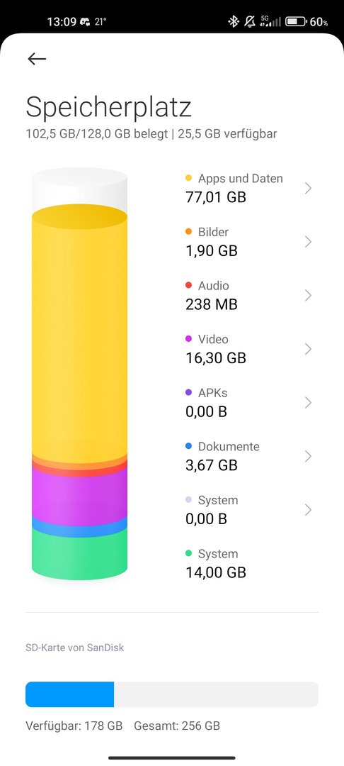

Problem ist nur, man weiß nicht wieviel Speicher man nun noch wirklich hat durch diese fehlerhafte Anzeige. Meine ganzen Medien habe ich auf der MicroSD und trotzdem wird mir angezeigt, dass mein Speicher 96gb belegt ist

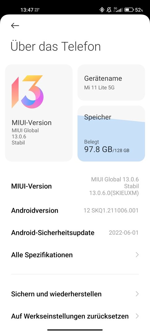

@knuddchen Rechnet man alle Posten zusammen, kommt man auf 113GB und nicht auf 102GB wie im Screenshot und auch nicht auf 96GB. 🤔
@chrs267 hier werden 97 angezeigt
@knuddchen Aber richtig ist vermutlich keine der Angaben...
Reaktionen: knuddchen
@chrs267 gibt es eine Möglichkeit, die korrekten Daten auszulesen?
@knuddchen Ohne Root greifen alle Apps nur auf die zugänglichen Infos des Systems zurück. Da kannst du nicht viel machen.
Rein theoretisch müsstest du die gesamte Größe der Appdaten des Medienspeichers ignorieren bei der Berechnung des freien Speichers. Ich persönlich kenne die Werte nur so, wie sie auf dem Screenshot zu sehen sind. Das dürften auch die durchschnittlichen Werte sein, die jeder von seinem Handy kennt.
Im ersten Post sind es bei dir "nur" ca. 25GB an Appdaten, wobei aber alle Apps über 70GB groß sind. Das ist wirklich sehr viel und nicht normal. Selbst wenn die 25GB abgezogen werden. Gibt es noch andere Apps bei dir, bei denen die Größe absurd ist?
