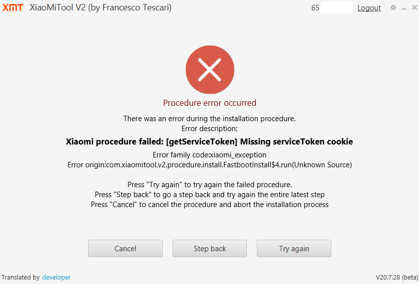

Unlock hat heute funktioniert, das Flashen leider nicht XiaoMiTool brachte einen Fehler und jetzt lässt sich das Gerät nicht mehr starten und hängt im Fastboot.
Keine Ahnung was ich jetzt machen soll.

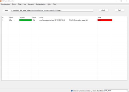

Auch per MiFlash funktioniert es nicht 😭

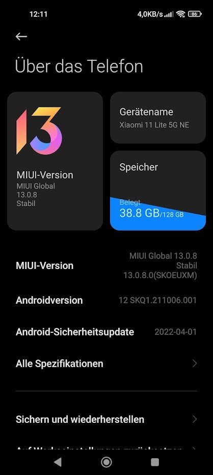

Ok hab die letzten Stunden viel versucht und getestet.
Letztendlich hat folgendes funktioniert, flashen der V12.5.5.0.RKOCNXM per Fasstboot, danach war es mir möglich die V12.5.5.0.RKOEUXM zu flashen, warum es nicht möglich war die EU ROM direkt zu flashen ist mir auch nicht ganz klar aber was solls.
Die EEA Rom läuft jetzt und OTA Updates sind möglich und wurden direkt angeboten.
Reaktionen: DocNo82
So, das ganze ist nun erledigt nach insgesamt etwas über 7 Tage, einigen Nerven und vielen seltsamen Fehlern später habe ich es geschafft ein Xiaomi 11 Lite 5G NE mit Vodafone Firmware zu flashen um in Zukunft das Gerät mit der EEA Firmware betreiben zu können.
Ich weiß nicht ob es am 11 Lite 5G NE speziell liegt oder an Xiaomi, aber ich hatte noch nie ein Gerät das so viel zicken macht beim flashen.
Naja letztendlich ist das Gerät geflasht, der Bootloader wieder geschlossen.
