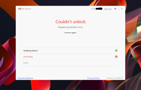

Hab jetzt ewig gebraucht das mein Gerät im Fastboot überhaupt erkannt wurde, hab zig USB Kabel getestet und mit einem uralten Kabel das irgendwo in einer Schublade gegammelt hat, hat es funktioniert aber dann kommt bei 99% diese Fehlermeldung.

Ja wurde beantragt, normal müsste das Tool mir ja jetzt anzeigen wie lange ich warten muss bis ich entsperren darf.
Es kommt aber nur diese Fehlermeldung.
medion1113 schrieb:
@Skykeeper
Aktuell gibt es Geräteübergreifend Probleme mit dem Bootloader Unlock.
Irgendwie ist das wieder typisch Xiaomi.

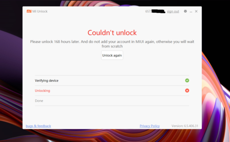

So hab mich nun durch verschiedene englische Foren gewühlt und bin auf den Tipp gestoßen, einen neuen Mi Account mit USA als Herkunft zu erstellen.
Jetzt schaut das ganze schon viel besser aus, muss jetzt 7 Tage warten.
Worauf muss ich jetzt achten? Hab gelesen man darf die Sim Karte nicht wechseln und der Mi Account darf nicht gewechselt werden?
Ich werde jetzt die 7 Tage warten, wenn es dann klappt das die VF Firmware los werde, spar ich mir das zurück schicken und neu kaufen und werde das Gerät behalten.
