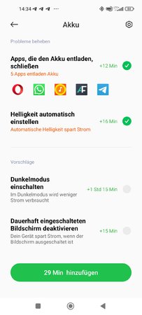

Hier diese scheide stellt sich immer ein auch wenn ich es deaktiviert habe
Kann es daran liegen? Nur wie bekomme ich das dauerhaft deaktiviert?
Edit: trotz Deaktivierung der Spaß geht weiter.
