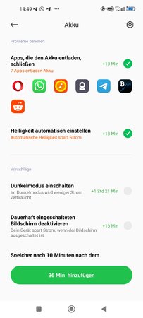

Mir ist gerade wieder das Display auf dunkel gesprungen obwohl ich alles deaktiviert habe :( bin Stock sauer das Handy habe ich gebraucht gekauft neuwertig war nix dran praktisch wie neu aber jetzt dieser mist. Wie kann das?
@MSSaar ja aber danach runter gehauen
Hier lag eventuell das Problem
So ein Mist mein Display ging schon wieder aus das darf doch nicht wahr sein.
