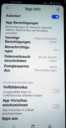

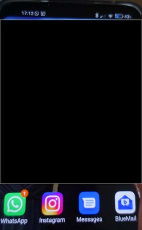

besten Dank für den Tipp, dem ich gerne gefolgt bin. Leider aber hat dies nicht zum Erfolg geführt. Nach Änderung der Einstellungen und einer erneuten Testmail ist weder an der Kachel noch in den Nachrichten in der Kopfzeile ein Hinweis zu sehen, siehe Anhang.

Auf deinem Screenshot sieht erstmal alles gut aus.
Bei den Sonstigen Berechtigungen wieviel sind dort drinn?
In den Recent Apps länger auf die Mail App drücken und mit Schloss verankern.
Ansonsten App Sicherheit öffnen - auf Beschleunigen oder Oben Zahnrad drücken und App Sperren-Mail App zufügen

  • Unter den sonstigen Berechtigungen sind insgesamt 54 Apps, darunter auch Bluemail, eingetragen.

Ich meinte die Sonstigen Berechtigungen von Bluemail

das Schloss-Symbol scheint es offensichtlich nicht zu geben. Jedoch habe ich die App, wie beschrieben, auf einem anderen Weg sperren können.
BlueMail verzeichnet unter "Sonstige Berechtigungen" vier zugelassene Berechtigungen:
  1. Starbildschirmverknüpfungen
  2. Anzeige auf dem Sperrbildschirm
  3. Zeigen Sie Popup-Fenster an, während Sie im Hintergrund arbeiten
  4. Dauerhafte Benachrichtigungen
Wenn es dann noch immer nicht funktioniert, evtl. mal unter den App-Einstellungen auf Daten löschen --> Cache löschen und die App aus dem Task Manager rauswischen, um sie wirklich zu beenden. Dann am besten auch noch ein Neustart des Handys (um wirklich sicher zu gehen, dass nicht noch eine krumme Einstellung im Speicher hängt).
Dass die Benachrichtigungseinstellungen entsprechend aktiv sind, davon gehe ich mal aus.

Ja wenn das Schloßsymbol in den Recent Apps nicht mehr vorhanden ist, geht nur der Weg über die Sicherheits App.
2,3 und 4 sollten wenigstens an sein, was sie laut deinem Screenshot auch sind.
Nimm die App mal aus der Akkuoptimierung raus

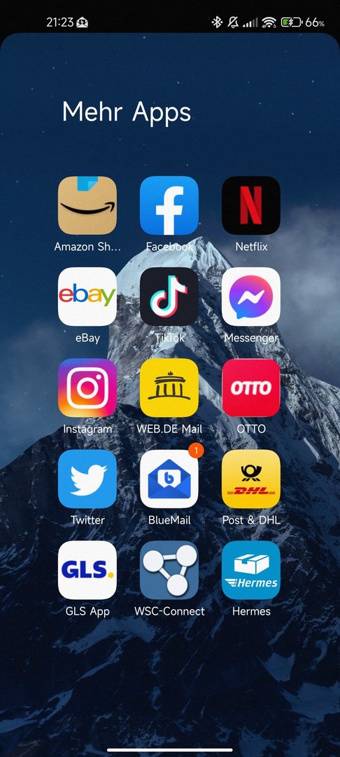

Bei meinem Mi 11 Lite 5G kommt die Push Benachrichtigung und die Anzahl der Nachrichten bei BlueMail. Installiert ist miui 13

@knuddchen,
besten Dank für Deine Antwort. Eigentlich sehe ich darin eine Bestätigung dafür, dass an meinem Mi11 etwas nicht in Ordnung ist oder aber irgendein Schräubchen in Bluemail falsch justiert ist. Möglicherweise habe ich auch bei der Vielzahl an Möglichkeiten einfach den Überblick verloren, was in welcher App oder Grundeinstellung wie eingestellt werden muss 🤨. Ich denke, auch nach der Antwort des Xiaomi-Teams, werde ich bei Fair Mail bleiben.

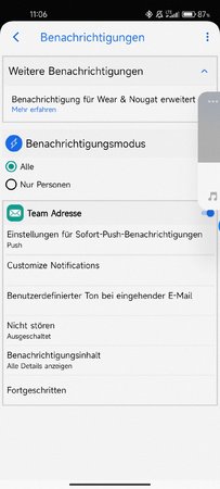

Hier mal ein Screenshot von den Einstellungen der BlueMail App
