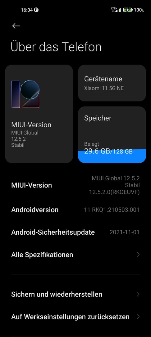

Hallo an alle
Ist es moglich das Xiaomi 11 Lite g5 zu debranden ? Es handelt sich um ein Vodafone Gerät.
Wie ich die Apps runter bekomme weiß ich, nutze das zweite Tool dafür. Ich möchte halt das ich die DBT Firmware benutzen kann. kann.

Seit wann hat das xiaomi ein branding? Da ist doch die normale Firmware für Europa drauf und nix anderes 🤔
Wie mann sieht ist das Vodafone.

@KingJulien öffne den Bootloader, wenn die Wartezeit dann vorbei ist kannst du entweder TWRP auf das Gerät flashen und darüber eine beliebige Custom ROM oder mit dem Mi flash tool eine andere Stockrom flashen.
PS musst dann aber wahrscheinlich den Bootlader offen lassen. (Da Vorsicht)
@KingJulien Ja, man kann ein Vodafone Branding entfernen. Der Weg dahin wurde ja bereits beschrieben. Mit dem "normalen" Mi 11 lite 5G habe ich das schon hinter mir. Ich habe die gleiche Frage gestellt. Meinen Weg findest du hier: VF Branding entfernen Vielleicht hilft es dir. Bei Fragen einfach gerne melden.

Kann jetzt nur sagen das die auf EUXM enden tut. Ich selber hab aktuell 12.5.2(RKOEUVF) drauf.
Ihr könnt den Bootloader beim Flashen mit dem Miflashtool ruhig direkt wieder schließen. Es gibt kein SIM-Lock. ich habe gerade mein 11T Pro von VF auf EUXM geflasht und direkt sperren lassen.
