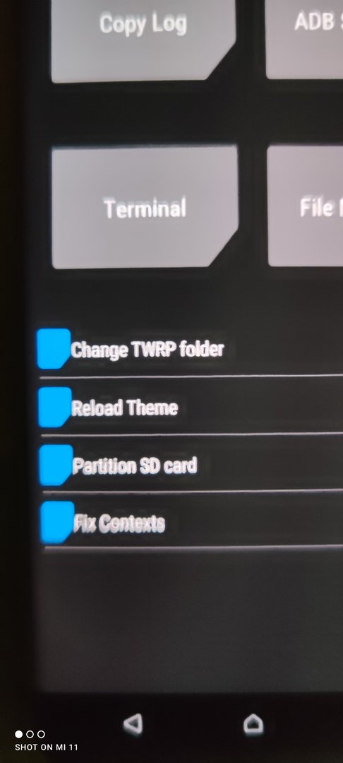

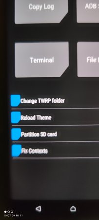

@Anz
Bei mir gibt's die inject trwp nicht. Bedeutet das das es schon so installiert ist?

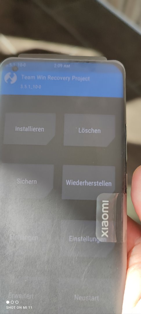

Uns das ist der löschen Button rechts?
Ok in deutsch, Englisch ist hier die bessere Einstellung da auch die Anleitungen dazu immer in Englisch eingestelltes TWRP nutzen.
Aber ja das ist der whipe Button.
Da drauf klicken und dann müsste bei dir unten rechts Daten formatieren oder so ähnlich stehen.
Da drauf klicken und zur Bestätigung yes eingeben
Dann wird es ordentlich gelöscht.
Komplett löschen oder Daten löschen
Daten formatieren da sollte keine weitere auswahl kommen.
Bei Daten werden nur deine Einstellungen in der Rom gelöscht, die Rom selbst bleibt aber drauf.
