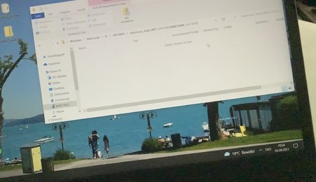

Eine extrahierte Version davon aufs Handy kopieren würde bei mir gehen, daran sehe ich auch dass Mein Windows 10 HP Notebook auch mein Handy erkennt (USB-C auf USB-C Kabel wird benutzt)

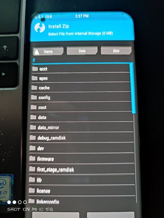

Jetzt zum Kern des Pudels bzw. meinem Anliegen: Wie oben bereits geschildert, wenn man die extrahierte Version aufs Handy kopiert, wird dies im TWRP nicht genügend erkannt zum installieren. Jedoch das Kopieren von der .zip Datei (12.5.9 xiaomi.eu Version) funktioniert zunächst kurzzeitig, es steht Restzeit von 6 Minuten da und nach ca. 30 Sekunden wird der Vorgang leider abrupt ohne weitere Fehlermeldung beendet.

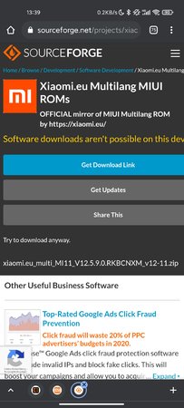

*Edit* Warum kann man die entsprechende .zip Datei nicht direkt aufs Handy runterladen, statt den Umweg über den fehleranfälligen Weg des Rechners?

Kannst du problemlos machen.
nee geht halt nicht... zumindestens nicht am Mi 11.
Doch indem du auf "try to download anyway" drückst.
Upps sorry. bin noch mit zu wenig Schlaf unterwegs, ja soweit funzt es, Download geht doch... 😉

@Bigsmd also beim "ersten mal" muss die data Partition formatiert werden, da das twrp mtp unterstützt ist ein kopieren der Rom (als zip) kein Problem, das twrp würde ich nur temporär nutzen, ich schreib nochmal die schritte auf steht aber auch so in der Anleitung.
Achtung gilt nur für windows 10 rechner
1. Daten sichern durch kopieren der Medien Daten auf den PC, wenn eine CN Rom verwendet wird können die Apps nebst Daten über das interne Backup gesichert werden.
2. Flashe twrp im fastboot Modus mit fastboot boot twrp.img
im twrp nur format data was mit anschließendem yes bestätigt werden muss.
3. Reboot in den fastboot Modus, twrp erneut temporär installieren und die rom.zip auf das Handy kopieren.
Wenn die Rom vollständig auf euer Handy kopiert ist, tappt im Hauptmenü einmal auf Install, im folgenden screen tappt auf data, dann auf media, nun könnt ihr die zip selektieren und flashen.

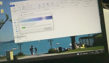

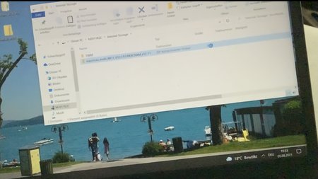

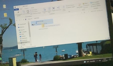

Anbei mein kläglicher Versuch die zip.Datei zum kopieren zu bewegen.
Nach ca. 30 Sekunden ist ein Piepton vom Windows Rechner zu hören und der Vorgang des Kopierens wurde beendet.
Was kann ich tun, dass der Kopiervorgang klappt?

@Bigsmd ok, es liegt nicht am Handy und nicht an der Verbindung zum Handy wie dem windows explorer zu entnehmen ist wird dein handy korrekt erkannt im mtp Mode. OTG wird von dem twrp nicht unterstützt, es liegt an deinem installierten Windows kontrolliere zuerst die temp variablen, installiere wenn die Umgebungsvariablen passen (nutze dazu Google wie es richtig sein sollte) einen anderen Explorer der MTP Datenübertragung unterstützt kannst auch von google suchen lassen bekannt und beliebt ist der Total Commander, es wird eher eine Kleinigkeit in Windows sein, oder hat dein HP eine AMD SoC? Es gibt unter Windows 10 einen MTP Bug, hab dir dazu mal etwas verlinkt einfach mal schauen und lesen [Anleitung] MTP Treiber unter Windows 7/8/10 funktioniert nicht (TWRP Mount)
