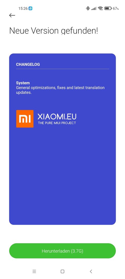

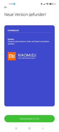

btw. Wieso hatte der Typ bei der 12.5.9 so ein grosses Changelog? Bei mir stand nur ein Einzeiler
Und auch die 12.5.10 strotzt vor Informationen im Changelog
Edit:
Nun habe ich den Trick aus dem Video nicht gebraucht.
ROM über die Updater App Heruntergeladen, Neustart ins TWRP, Data Partition mit meinem Bildschirmsperrpasswort entschlüsselt. ROM Installiert und fertig.
So soll das sein :thumbsup:
Reaktionen: ChIcKo und Firedance1961
@scudici es ist von der weekly du hast die stable, der Zufall wollte es das die weekly Version verwendet wurde, deren Datum der Versionsnummer der Stable entspricht. Ergo Aufregung/Neid (warum ist seiner länger) für nichts ☺

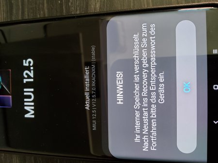

Hallo Leute, ich habe mir das MI 11 Pro mit der EU Rom bestellt. Läuft gut bis auf zwei Dinge. Ich kann keine Fotos oder Daten per USB auf den PC übertragen und beim Update wird angezeigt der interne Speicher ist verschlüsselt. Weiß jemand warum?
Gruß Peter
Mach mal bitte einen Screenshot mit der Meldung
Grundsätzlich kann man aber sagen, dass es ein Fehler von der Custom Rom ist, da dort das twrp im boot.img eingepflegt ist, was wohl irgendwann zu Problemen führt, es gibt zwei Möglichkeiten der Lösung, wobei die wie im Video keine echte Lösung (Beseitigung) des Problems ist. Um Daten auf den Pc zu übertragen müssen die richtigen treiber installiert sein, auch gibt es unter Umständen Probleme mit PC`s die einen AMD Prozessor haben. Ergo werden mehr Informationen benötigt um adäquat zu helfen.

Habe es bei Tradingshenzen bestellt mit der EU Rom. Habe inzwischen gelesen, dass man das Gerät entsperren muss.
Also wegen dem, dass ich keine Fotos etc zum PC übertragen kann, weil wenn es nicht entsperrt sei, erkennt windows das Handy nicht.

@Peter51 wart kurz ich schreib eben eine Anleitung
Ok gerne, ich warte
Fertich, bei Fragen nehme PN

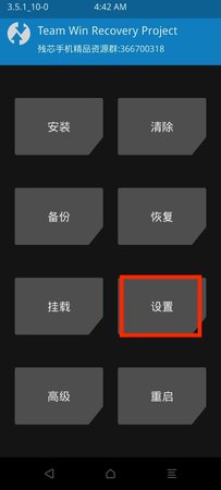

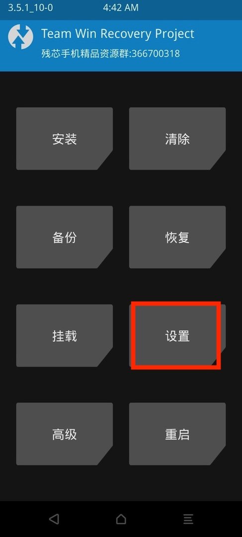

Deaktiviere zuerst alle Sperrbildschirm Passwörter, Muster und Pins.
Schalte dein Handy aus, starte es neu ins twrp indem du power und llauter gleichzeitig drückst bis der startbildschirm vom twrp kommt, wenn du zuerst in den Schirm der Passwortabfrage kommen solltest drücke die linke taste um den Vorgang ab zu brechen.

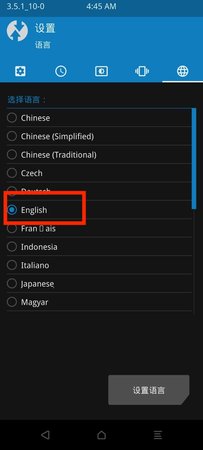

Um anschließend vom chinesischen ins englische zu kommen befolge folgendes,
drücke wie im linken Bild die eingerahmte Tase, danach tippe oben rechts auf die Weltkugel in der folgenden Auswahl wählst du die Sprache die du verwenden möchtest, alle weiteren Anleitungen folgen in Englisch, danach bestätigst du deine Sprachauswahl indem du auf den Button unten rechts drückst, deine Sprachauswahl ist nun bestätigt und ändert sich sofort
l

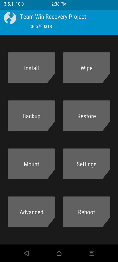

du bist nun im twrp und hast alles auf englisch.

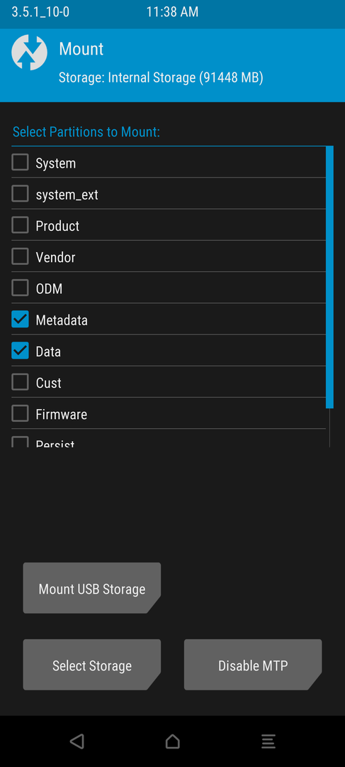

Verbinde nun dein Handy mit dem PC und kopiere die Rom auf dein Handy, sollte dein Handy nicht im Datei Manager von Windows zu sehen sein gehe auf Mount im folgenden Screen tappe auf den BNutton "Mount USB Storage" spätestens jetzt muss dein Handy im PC zu sehen sein,
wenn nun die Rom fertig kopiert ist, einmal auf den Button Unmount, dass führt dich zurück ins Menü, mit der Pfeiltaste ganz unten links soweit zurück gehen, dass der linke Bildschirm wieder zu sehen ist dort auf Install tippen im folgenden Fenster auf (Up A Level) tippen, im folgenden Screen auf data tippen, im folgenden auf media tippen im letzten sich öffnenden Fenster kann man die kopierte Rom auswählen
Reaktionen: bax und spline
Vielen Dank, bis zum Wechsel auf die englische Sprache hab ich es verstanden was ich machen soll. Ich check nur nicht was für eine rom ich kopieren soll wenn ich das handy dann mit dem PC verbinden soll?
Ich habe doch die eu rom drauf? Oder was genau meinst du mit rom kopieren?
@Peter51 du willst doch auf die 12.5.10.0 du bist im Moment auf der 12.5.7.0 dein Updater hat doch die neue Rom gefunden und kam nicht weiter, weil es ein grundsätzliches Problem gibt mit der xiaomi.eu Rom. Was mit der 12.5.10.0 behoben sein kann. Die Anleitung dient der manuellen Installation, wenn twrp die data Partition nicht mehr lesen kann, denn für ein update ist kein format data erforderlich. Den Link zur aktuellen xiaomi.eu rom häng ich dir mal dran
Xiaomi.eu Multilang MIUI ROMs - Browse /xiaomi.eu/MIUI-STABLE-RELEASES/MIUIv12 at SourceForge.net gleich auf die erste Rom klicken um den download zu starten
Grundsätzlich empfehle ich das TWRP nur temporär zu verwenden, was aber nicht so leicht möglich ist, da xiaomi.eu das twrp im boot.img integriert und nicht jeder kann ein boot.img aus der payload bin extrahieren, was erforderlich wäre
Ich werde etwas später mal das stock boot.img der 12.5.10.0 hier verlinken für die, die ihr twrp nur temporär nutzen wollen.

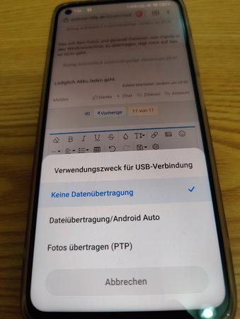

Peter51 schrieb:
Lediglich Akku laden geht.
Hast du die Statusleiste / Kontrollzentrum heruntergezogen und die USB Verbindung von nur Laden auf Datei bzw Foto übertragen eingestellt ?
Notfalls anderes Kabel bzw USB Port versucht ?
Ähnlich dem angehängten Bild.
Es scheint tatsächlich nur das Originalkabel zu funktionieren. Mit dem erkennt mein Wind PC das MI 11 Pro. Allerdings geht noch ei zweites was ich habe. Alle anderen gehen nur zum aufladen. Wußte ich nicht. Dachte dass alle USB 3 Kabel gleich sind.
Vielen Dank für die Hilfe. Das macht uhr echt gut.
