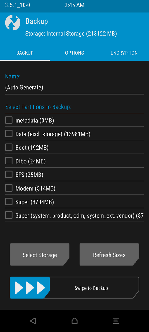

Welche Punkte muss ich hier im Bild anklicken um ein komplettes Backup meiner Rom zu bekommen ?
Und gibt es eine Möglichkeit das Backup so zu machen das wie bei den originalen ein ZIP File entsteht das ich im Notfall wie eine neue Rom Flaschen kann ?
@Anz das funktioniert nicht, man kann kein Backup wie eine Rom installation wieder herstellen, eine wiederherstellung funktioniert nur wenn die Rom frisch und neu installiert wurde, hierzu ein Beispiel du bist aktuell auf der 21.7.14 Xiaomi.eu Rom davon machst du ein Backup, nun installierst du Freitag die 21.7.23 von xiaomi.eu nach zwei tagen stellst du fest, die läuft nicht richtig, was nicht funktioniert ist es nun das backup zurück zu spielen und du bist dann wieder auf der 21.7.14, im schlimmsten Fall wird dein Gerät für alle Zeiten unbrauchbar, Was funktioniert ist, wenn man die 21.7.14 neu installiert (ein so genannter clean install ist erforderlich) und dann das backup zurück spielt. Aktuell musst du dazu im TWRP die untere Super Partition und die data Partition makieren. Zusätzlich musst du den kompletten Inhalt vom Handy auf den PC kopieren, da twrp seit Android ? mindestens 3 Jahren keine medieninhalte mehr sichert.

Das bedeutet, das ich aktuell für ein Backup nur die beiden von dir genannten Punkte Data und das unterste super auswählen muss um Sicherung zu erstellen die ich dann mit cleaner und selber Rom Version zurück spielen kann ?

@Anz seit dem Geräte mit Android 11 ausgeliefert werden ist der Spaß vorbei, vergesse nicht den Inhalt vom Handy auch zu sichern (auf PC kopieren) der gehört dazu. Auch hast du dann die knappen 20 GB Sicherung vom twrp gleich auf dem PC. (Können vom Handy gelöschten werden)
