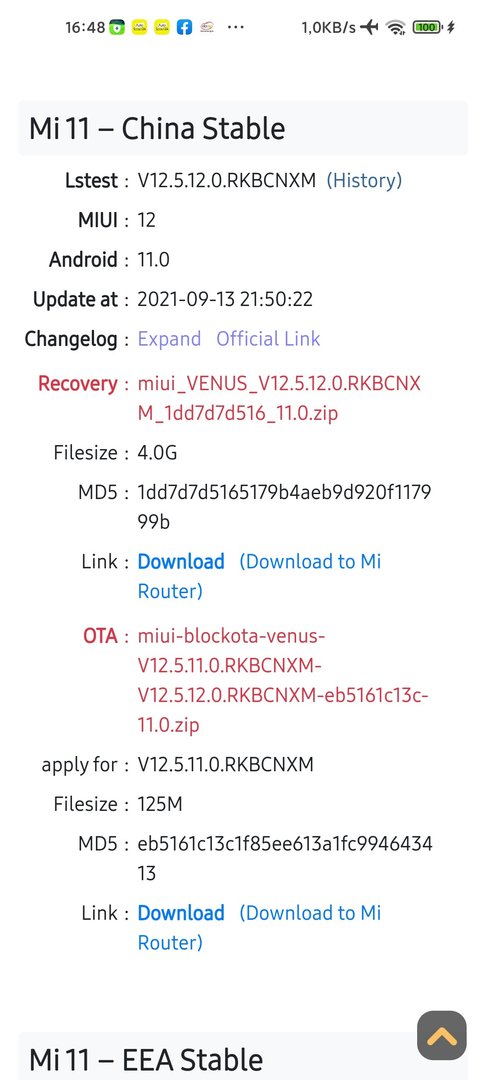

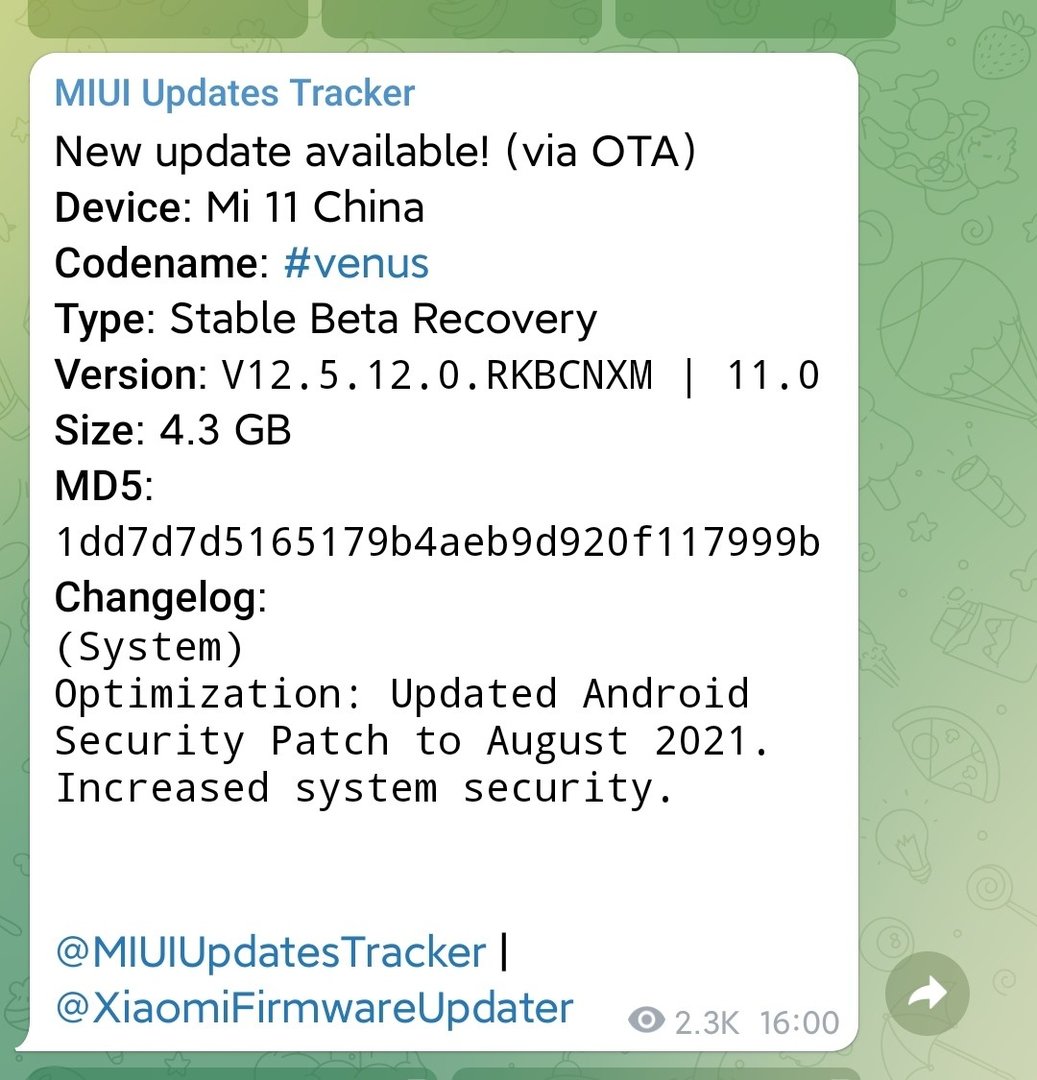

Die die 12.5.12.0 wurde als Stable Beta für's Mi 11 am 13.9. ( Heute ) ausgerollt.

@medion1113 ja, danke für die Info, die Rom kam Stunden nach meiner Aussage, muss jeder selbst wissen was er macht.
Heute Morgen kam es offiziell https://c.mi.com/thread-3852551-1-0.html , wie immer erstmal als beta stable und die CN Roms werden öfter zurück gerollt als andere....

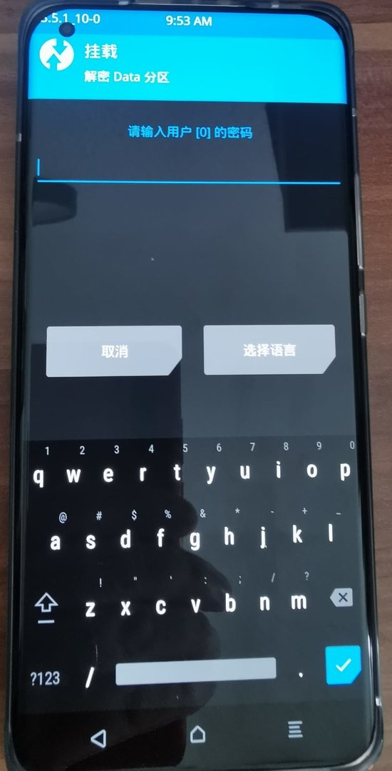

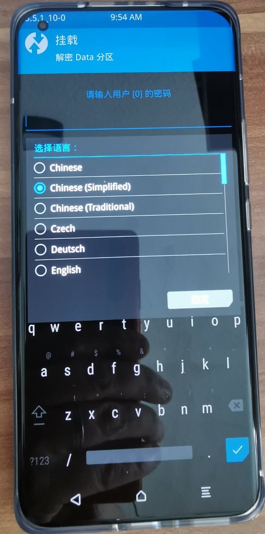

Stellt es zuerst von CN auf englisch um.(Dazu einmal unten rechts auf den Bottom tappen).
Na toll. Die Anweisung zum Umstellen auf Englisch stimmt so nicht. Ich habe nun rausgefunden wie es geht:
Man drückt auf den rechten Button in der vorletzten Zeile, dann auf das Weltsymbol oben rechts, dann auf Englisch.

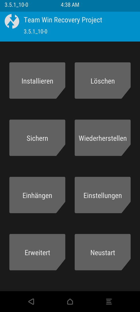

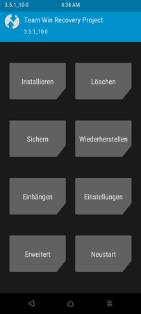

Klar stimmt die, ich mache das jede Woche bei der Weekly genau so.
Wenn TWRP Startet sind ja nur 2 Buttons mit Chinesischen Schriftzeichen sichtbar und wenn man da den rechten drückt, kommt man genau in das von dir beschriebene Menü zur Sprachumstellung.
Macht man es über das Hauptmenü von TWRP ist es der vorletzte Button auf der rechten Seite.
So sieht es dann in Deutsch aus.
Es führen also mehrere Wege zum richtigen Menü
