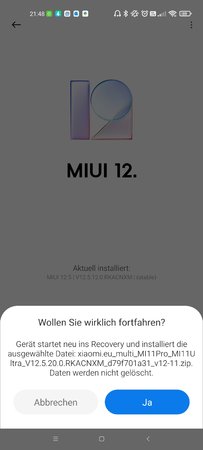

Hi hab's auch jetzt heruntergeladen aber bekomme diese Meldung wenn ich installieren möchte. Was bedeutet das genau
Hi,
das Update wird bei xiaomi.eu über TWRP (Recovery) eingespielt. Im Updater selbst, wird es nur heruntergeladen.

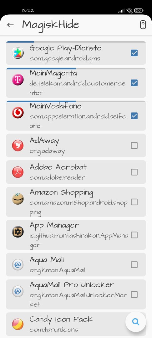

Sorry wenn ich noch einmal nachhake. Ich hab mir mal Videos vom neuen Magisk angeschaut, den Punkt hide gibt es ja nicht mehr. Ist dies“ denylist" vergleichbar mit der hide Option der älteren Versionen?
also magisk 23.0 ist die aktuellste stabile und da ist hide vorhanden, wird es auch immer bleiben
Reaktionen: Tasar
