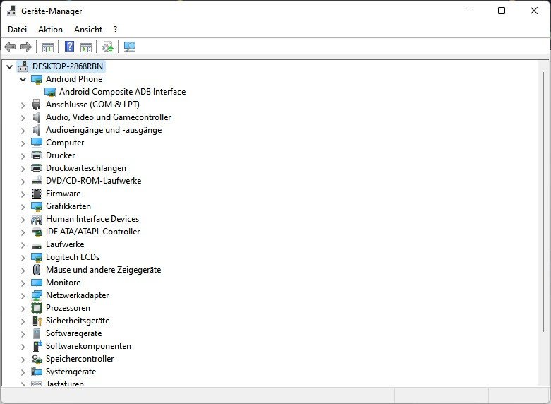

Wie sieht es bei deinem Windows im Gerätemanager aus, wenn dein Phone im fastboot dran hängt?

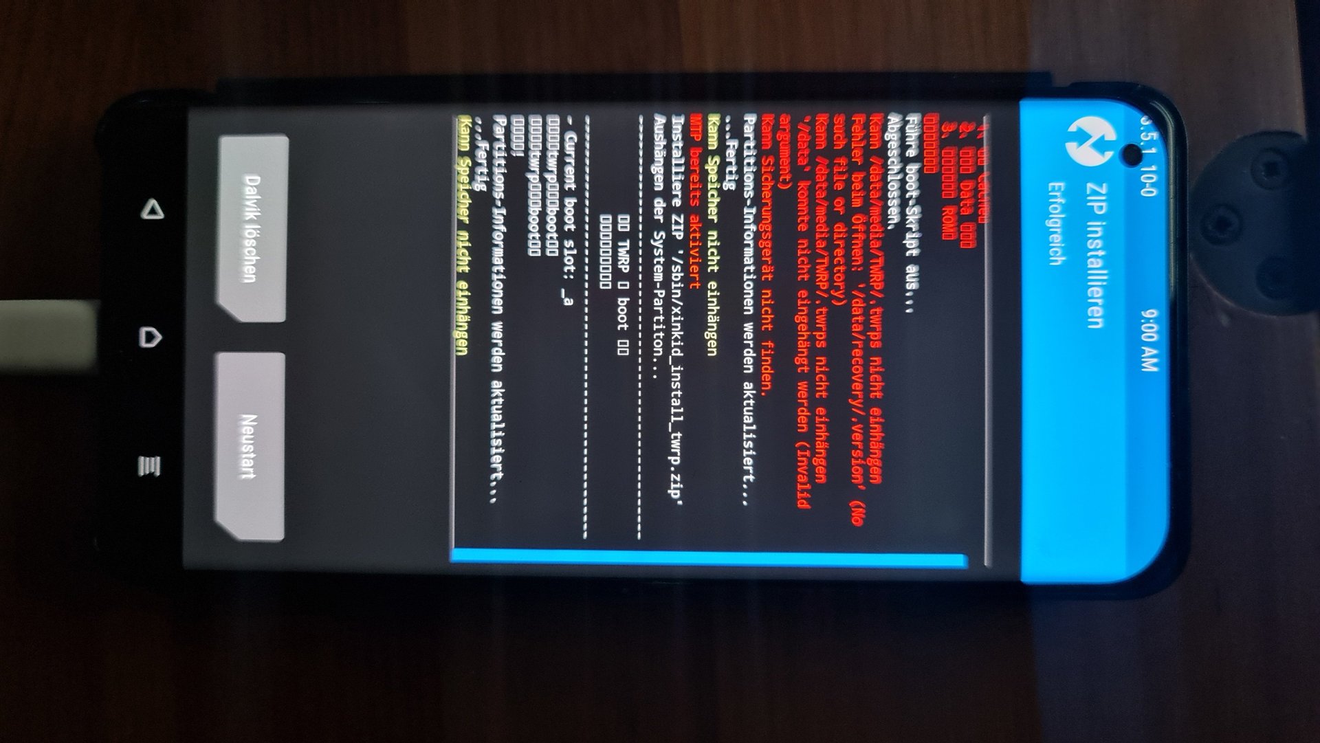

@Tasar hab jetzt nachdem ich treiber installiert habe install-star.bat ausführen können. Ging ganz schnell und hat nach paar sekunden ins TWRP gebootet, also wahrscheinlich nicht neu installiert. Wenn ich über explorer was rüberschieben will kommt
Gerätemanager
Der Gerätemanager sieht gut aus. Die erste Fehlermeldung kommt (bzw. kam) bei mir immer nur, wenn ich in TWRP vorher Aktionen durchgeführt habe (z.B. Format), und danach nicht neu ins TWRP gestartet bin.

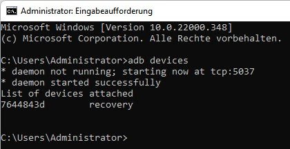

Bei Aktionen mit dem Mobi gebe ich vorher immer adb devices (bei gestartetem Smartphone) bzw. fastboot devices (im Fastboot-Modus) ein. Somit hab ich die Bestätigung, dass eine Verbindung hergestellt wurde. Außerdem benutze ich in Windows stets nur die Eingabeaufforderung (cmd).

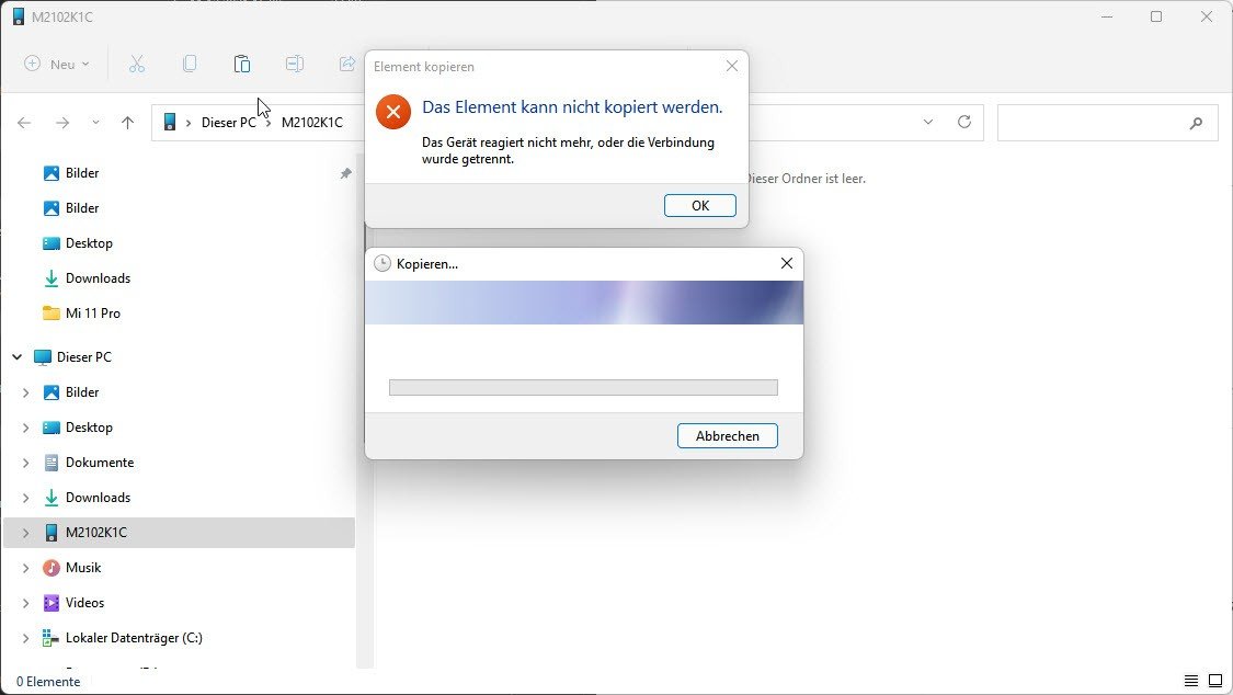

@HW-Frischling Fehlermeldung kommt immer egal an welchen PC oder auch nach neustart ins Recovery.

Wenn ich im TWRP bin gehe auf Einhängen und klicke auf MTP deaktivieren, ist im Gerätemanger Android Phone da,aber nicht im Explorer und bei Hardware sicher entfernen steht M2102K1C auswerfen.
Klicke ich auf MTP einhängen ist im Gerätemanager kein Android Phone da, im Explorer vorhanden und bei bei Hardware sicher entfernen steht MTP auswerfen.
geh mal auf mount dort steht unten rechts der status von MTP STEHT DORT DISABLE MTP IST ES BEREITS eingeschaltet steht dort enable MTP dann einmal drauf tippen das handy zeigt sich im explorer mit der Kennung M210.....schmeißt er beim kopieren eine Fehlermeldung aus liegt es am Kabel oder USB Buchse oder CPU vom PC AMD Geräte machen hier Probleme treiber ist ja installiert.
Am Laptop mit Intel mit original Xiaomi Kabel und Samsung Kabel probiert.
Am PC mit AMD selbe Kabel mehrere Buchsen probiert, immer Fehlermeldung beim kopieren.

ich habe bei erweitert TWRP, wenn ich das mache kommt
