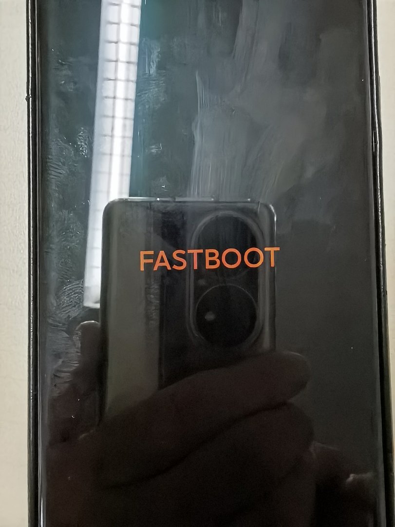

Mhhhhh.... cmd funktioniert. Wenn ich Twrp installiere, dann kommt die Maske, aber es hängt sich auf...... Flash ich eine Rom mit fastboot, dann startet die Rom... Hängt sich aber auch auf. Das Handy kann dann nicht mehr ausgeschaltet werden.... Ich will doch nur die EEA Rom installieren und den Bootloader schließen 😐😐

@Aschenbrenner Es kommt darauf an, welche ROM ursprünglich installiert war. Wenn diese nicht identisch ist, und du den Bootloader schließt, ist das Gerät danach erstmal unbrauchbar. Nach meiner Erfahrung funktionieren solche Aktionen am schnellsten (und reibungslosesten) - vorausgesetzt, man macht alles richtig, und (ganz wichtig!) das Gerät ist vernünftig mit dem PC verbunden - mit dem Xiaomi-Flash-Tool.

@HW-Frischling alles super geklappt. Vielen Dank. Bootloader zu und ab in den Verkauf 😉
