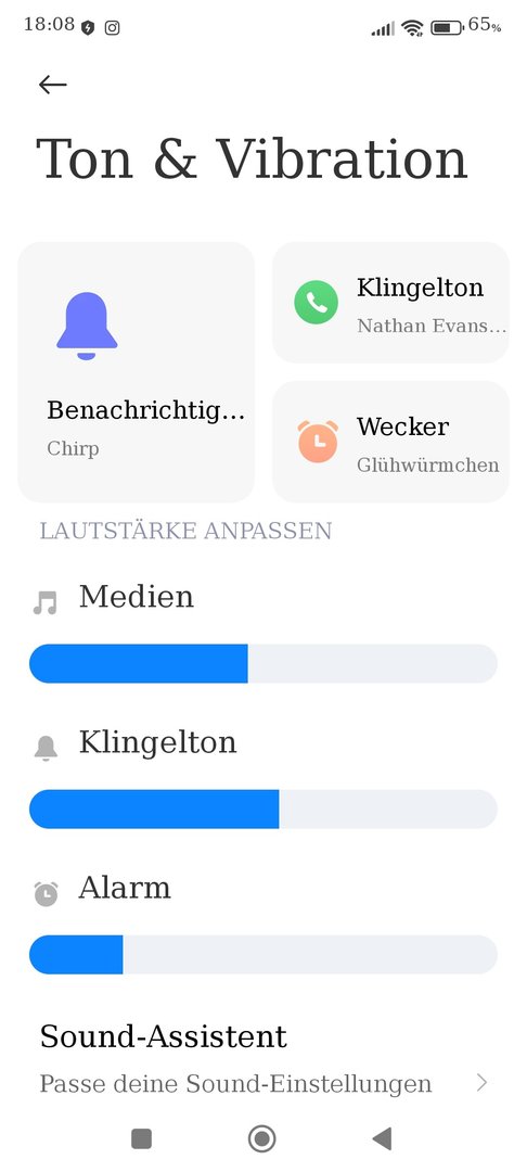

Ich habe seit heute Abend das selbe Problem. Xiaomi Note 11. Alle Tipps hier haben leider nichts gebracht. Auch die Klingeltöne App hab ich ausprobiert. Der Ton wird zwar als übernommen angezeigt, aber nicht abgespielt. Nur ein zartes ''Bing'' ertönt beim Anruf. Bei WhatsApp Anrufen funktioniert es ohne Probleme.
Hatte noch bei keinem Gerät so viele Schwierigkeiten. Überlege wirklich es zu verkaufen und zurück zu Samsung. Hat jemand noch eine Lösung, außer Werkseinstellungen! Kostet mich 2 Tage alles wieder so einzurichten... 🤯😊

Hallo, vielen Dank für die schnelle Antwort. Ich habe sämtliche Pfade probiert. Auch aus der vorinstallierten Musik App heraus als Klingelton gespeichert. Der Ton ist auch in den eigenen Klingeltönen gespeichert... Keine Chance! 😏 Es hat bis heute Abend funktioniert. Jetzt ist Ende.

Dankeschön, aber es hat ja bis heute Abend ganz normal funktioniert.. Wie man sieht übernimmt das System den Ton ja auch. Es wird bei Anruf nur nicht abgespielt. Bei WhatsApp funktioniert alles. Auch Kontakt Töne.. 😔
Ich brauche wohl wirklich Profi Hacker Hilfe.. 😊🤷‍♀
Lösung
Es waren nur die personalisierten Kontakt Töne betroffen. Mein Sohn hat mit mir getestet und er hatte einen eigenen Ton! Habe diese Töne nun alle noch einmal über den Dateimanager zugeordnet. Bis jetzt hält es. Auch nach Neustart. Über die Klingelton App, oder die eigenen Töne der App funktioniert es nicht!
