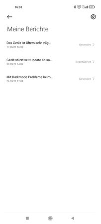

Hab es ihnen auch Mal geschickt

Die haben mir heute auf mein Feedback geantwortet mit der bitte ein Bugreport und eine Displayaufzeichnung zu erstellen. Das habe ich auch gemacht und hochgeladen. Ich habe die Vermutung, dass das Problem bei denen nicht bekannt ist.
