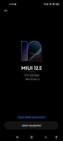

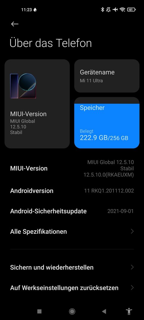

Servus,
hat mein Handy verstopfung , oder ist das letzte Sicherheitsupdate und FW tatsächlich von 9/21 ?
Auch seltsam im Updatebildschirm wird immer neu starten angezeigt, obwohl ich dort schon 10x neu gestartet hab und 12.5.1 ist ja auch längst installiert.

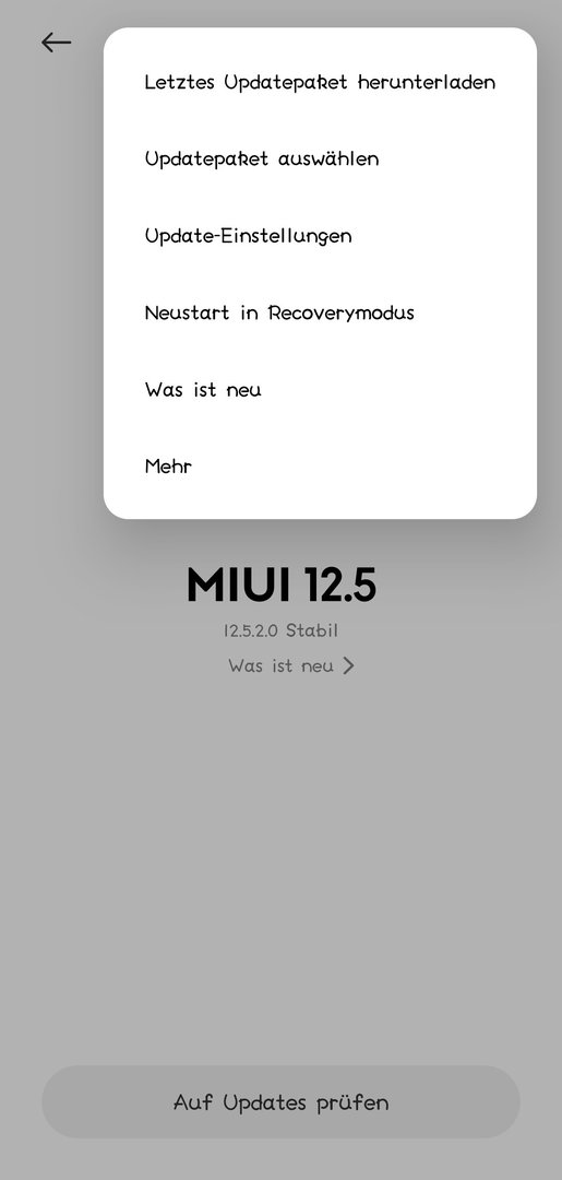

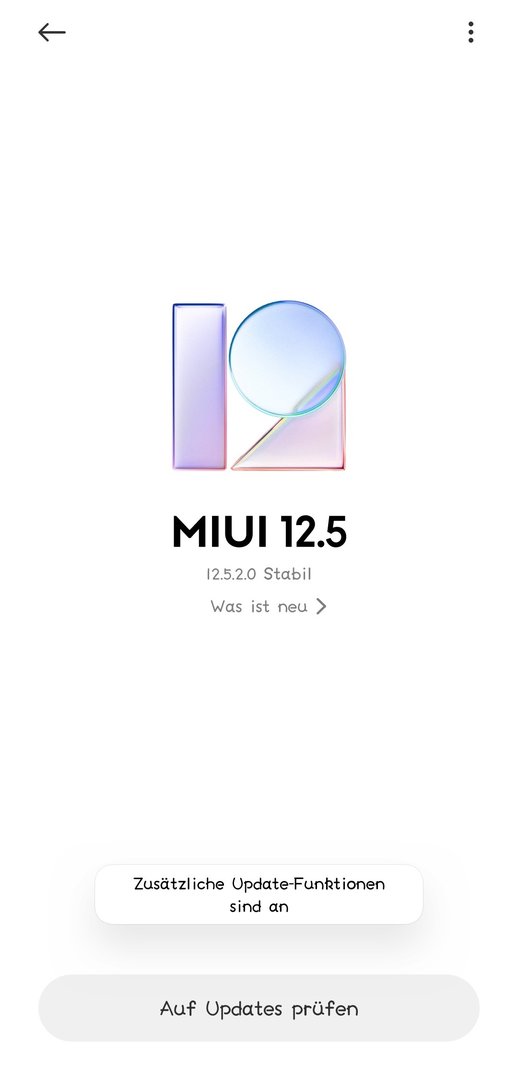

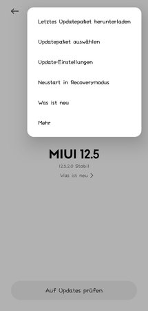

Ein paarmal auf die "12" tippen, bis unten "Zusätzliche Update-Funktionen sind an" eingeblendet wird, dann oben rechts (die 3 Punkte) "Updatepaket auswählen".

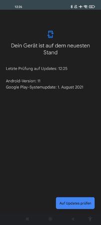

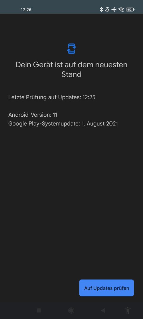

Wo müsste denn die Option "Updatepaket" stehen ? Ich befürchte in dem Bildschirm steht bei mir nur "jetzt neu starten"
Sicherheitsupdate hab ich übrigens auch manuell gesucht aber er findet nix.
Danke an @rene3006 , werd mal die Sicherheits apk probieren.

@residentcj
Das Updatepaket müsstest du als Recovery Zip herunterladen und über die Freischaltung im erweiterten Updater installieren.
Die Datei wäre im Download Ordner.
Mach es über die App, dann bist auf 1.12.21
Reaktionen: residentcj

Ahh, vielen dank, hat funktioniert 😁 Die drei Punkte wurden bei mir vorher garnicht angezeigt xD .Jetzt hab ich 12.5.11 und aktuellen Sicherheitspatch 👍

Das Problem von residentcj habe ich auch. Habe die 12 ein paarmal angeklickt und die drei Punkte sind nach einem Neustart eine Sekunde da dann weg. Anklicken kaum möglich. Gibt es noch eine andere Möglichkeit? Neustart und dann sind die drei Punkte kurz da und weg und ich soll Jetzt Neustarten (steht immer da obwohl schon geupdatet) steht unten. Also dieser Bug nervt echt. Bezweifle das noch Updates reinkommen mit diesem Stand meiner Software.
mfg
Ich habe die Xiaomi EU Rom drauf. Im Moment ist die 12.5.10.0(RKAEUXM) Rom drauf. Kein Root oder sonstige Modifikationen.
Mit spammen in die Ecke habe ich nun die drei Punkte erwischt und das Update-Paket anwählen können. Nun hängt es bei Aktualisierung überprüfen bei 0%. Hmm, lass es mal laufen aber seit 5min. geht da nichts vorwärts. Komisch.
