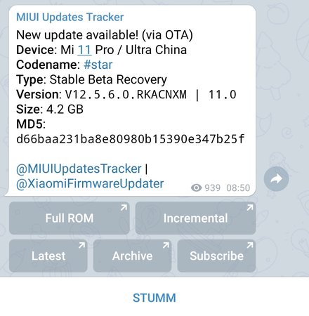

Hast du eventuell ein Update durchgeführt welches aktuell ausgerollt wird ?
Also...ich müsste jetzt noch einmal nachsehen, welche Apps es genau waren, aber es war nur belangloses Zeug, das auch in dem anderen Threads hier (und im XDA) als sicher zu entfernen gelistet ist.
Seit ich das Gerät vor rund einer Woche von TS erhalten habe, hatte ich vor ein paar Tagen ein OTA Update durchgeführt. Das lief problemlos durch. Ich bin nun natürlich nicht sicher, ob es hier heute Nacht nun noch ein weiteres Update gab.
Falls dies der Fall ist, wäre es evtl denkbar, dass das Telefon dabei war, ein Update OTA selbstständig durchzuführen und ich habe mit dem langen Druck auf den Power Button nicht das Gerät neu gestartet, sondern das Update unterbrochen.
Ein Update dauert und darf nicht unterbrochen werden
