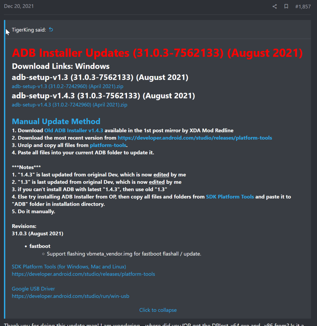

Das Telefon kann da gar nichts dafür, dir fehlen nur die Aktuellen USB/ADB Treiber, installiere die und das Phone wird erkannt.
Reaktionen: Scum
Traurig ist nur, das viele nicht wissen was sie tun, ich glaube nicht, dass es dem User bewusst war, das eine xiaomi.eu Rom keine europäische Rom von Xiaomi ist sondern eine custom Rom die aktuell manuell herunter geladen wie auch manuell vom PC aus geflasht werden muss. Und das traurige ist das man sich die Infos überall auch hier vorher holen kann, anstatt im Nachhinein zu jammern und das eigene Verschulden auf das/den Gerät/Hersteller abwälzt.
@Scum adb würde ich immer den aktuellsten von hier Download 15 Seconds ADB Installer (all versions) - Best ADB Driver herunter laden 1.4.3 ist doch schon etwas zu alt aktuelle Version ist 1.5.6. dann werden auch aktuelle Treiber installiert, die sdk tools machen sinn wenn man die erneuern will in der fastboot Rom von xiaomi.eu wenn es hänger gibt beim flashen der super.img empfiehlt Igor Eiserg von xiaomi.eu auch die platform-tools-windows gegen das aktuelle zu tauschen. ACHTUNG! nur den Inhalt des/Ordners kopieren und überschreiben, der Ordner Name darf in der "fastboot rom" nicht geändert werden. "platform-tools-windows" (Bestandteil der fastbootrom von xiaomi.eu zum flashen der Rom und deren Inhalt) "Android SDK" enhält alle erforderlichen Dateien für fastboot und adb" die sdk platform tools gibt es aktuell hier SDK Platform Tools release notes | Android Developers für windows, mac oder linux. Der download der SDK Tools installiert keine Treiber, oder im Anhang mit der cmd-here.exe, die im, Anschlus nur in den adb Ordner kopiert werden muss, die Version 1.4.6 im Anhang.
  • 15_Second_ADB_Installer_v1.4.6_incl._cmd_here.exe-.zip
@Firedance1961, wenn du mal schaust, was ich verlinkt habe, wirst du sehen das der erste Link direkt zu Google führt also neuer/aktueller wird wohl kaum gehen!
Bei dem zweiten Link geht es bei XDA um eben die ursprüngliche 1.4.3 die auch aktuell gehalten wird! Ist für den einen oder anderen etwas irreführen da der Name des Ursprünglichen Themas nicht angepasst wird/wurde.
Unterschied zu den Link bei Goolge ist das die von XDA als ausführbare Setup Datei kommt.
