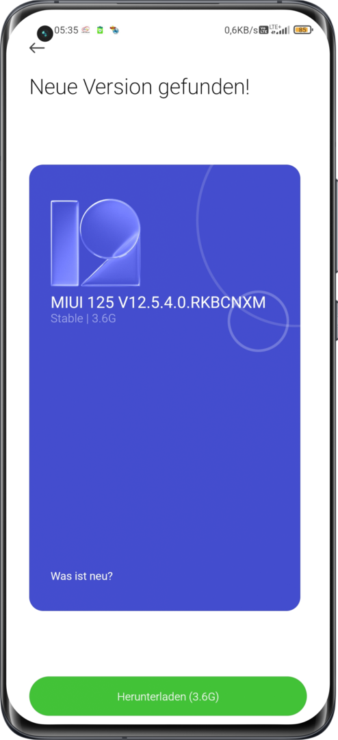

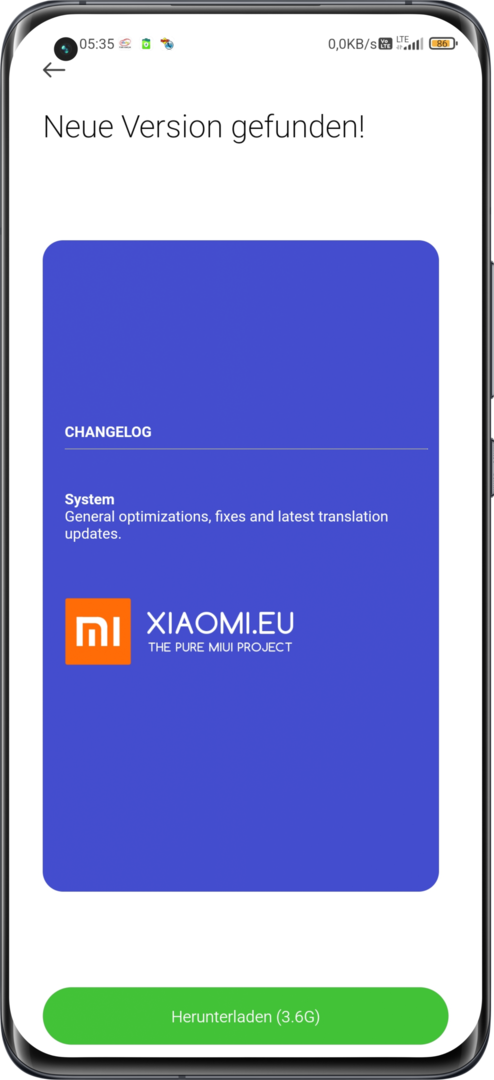

@medion1113 kommen die auch jede Woche?
@inzaghi75
Nein die Updates kommen nicht jede Woche.
