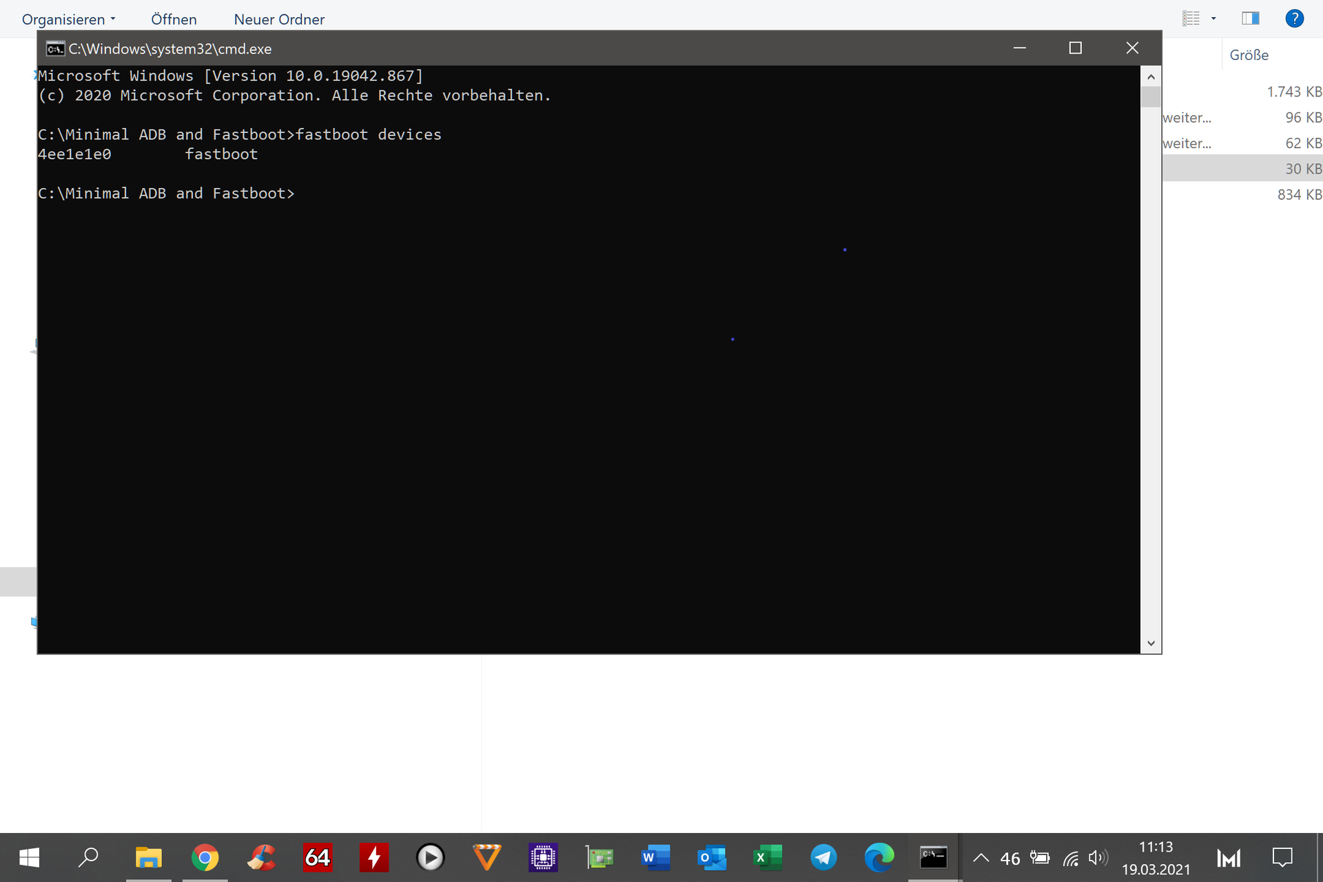

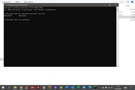

1. Bevor ihr eine Rom von xiaomi.eu flasht sorgt dafür, das ihr eine richtige Verbindung zum PC habt. Nutzt die aktuellen adb Tools die aktuelle Version ist 1.4.3 (im Anhang) Testet die Verbindung indem ihr fastboot devices im cmd fenster eingebt (Handy muss dazu im fastboot Modus mit dem PC verbunden sein), es muss eine Id (Zahlen und/oder Buchstaben in Kombi) für euer Handy gefolgt von dem Wort fastboot

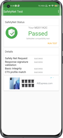

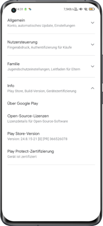

Für die 12.5 Stables gab es heute einen Reupload, um u. a. das SafetyNet Problem zu beheben. Nichts gebracht oder wie?
sch...xiaomi.eu, Weder mit Magisk 22.0/22.1 mit xposed oder ohne, safetynet Test ist negativ. Bei der 12.5.1 läuft es mit xposed modul
Da xiaomi.eu CN Rom`s als Base nimmt, könnte es auch eine gewollte Maßnahme von Xiaomi sein, einen nachträglich installierten zertifizierten Playstore in den CN Rom`s nicht zu zu lassen. Kann jemand sagen, wie es aktuell bei den weeklys aus sieht ?
Bei der Beta ist alles okay.
