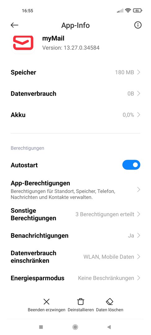

App nochmals installieren ( Android 11 Problem) , wenn es immer noch nicht geht , Energiesparmodus deaktivieren, Autostart aktivieren
@Hopoint
Danke für die schnelle Antwort.
Habe die Apps deinstalliert, wieder installiert und die Einstellungen vorgenommen.
Trotzdem empfange ich nur E-Mails, wenn ich in der App bin.Screenshot_2021-10-09-16-55-59-028_com.miui.securitycenter.jpg

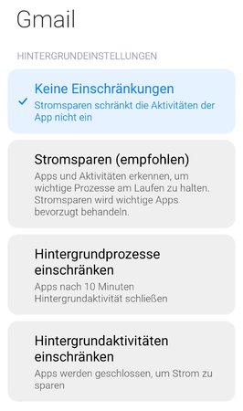

Geh mal in die Akkuoptimierung und stell die EmailApp auf nicht optimiert.
@Grinsfix Guten Morgen,
die Apps haben schon diese Einstellung gehabt.

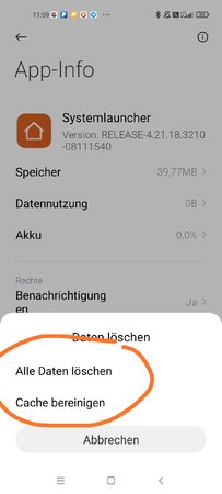

Was ich aber noch im Netz gefunden habe.... Was man ja mal ausprobieren kann ...
Bei Einstellungen, Anwendung ( App verwalten) dann auf Launcher gehen und dann Cash und Daten löschen.
Vielleicht hilft es ja 😉
Guten Tag @Hopoint ,
das hat leider auch nicht funktioniert.

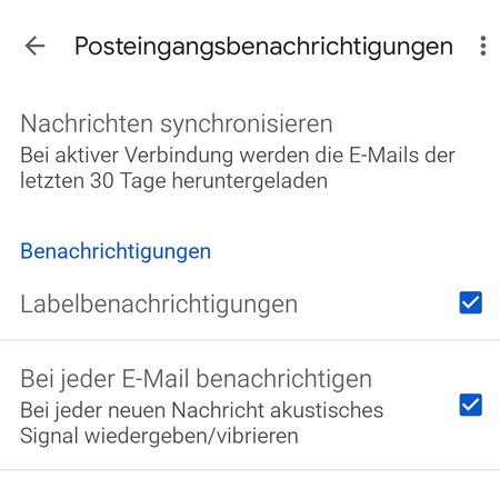

Ok, das könnte aber auch ein Problem von Gmail sein? Früher mit einer anderen Marke hat es funktioniert?
Das hast du aktiviert?
Finde diese Einstellungen nicht bei mir.

Es sind alle Berechtigungen erteilt, Autostart ist eingeschaltet, bei den Akkueinstellungen steht alles auf Keine Beschränkungen!
Es wurde auch ein Werksreset durchgeführt, alles neu, alles eingestellt....aber so wie vorher, keine Benachrichtigungen!
