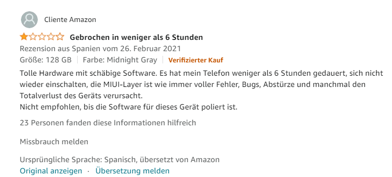

du hast mich nicht genau verstanden dass flashen der xiomi.eu schlug fehl, aber Smartphone funktionierte noch danach ohne Probleme
hier ein Auszug

@m0t0x
Nicht mehr rumärgern, einfach umtauschen!
@m0t0x du kein Ding dein Handy deine Probleme, die Fakten bleiben die selben. Da ändert auch die eine Aussage nichts.
