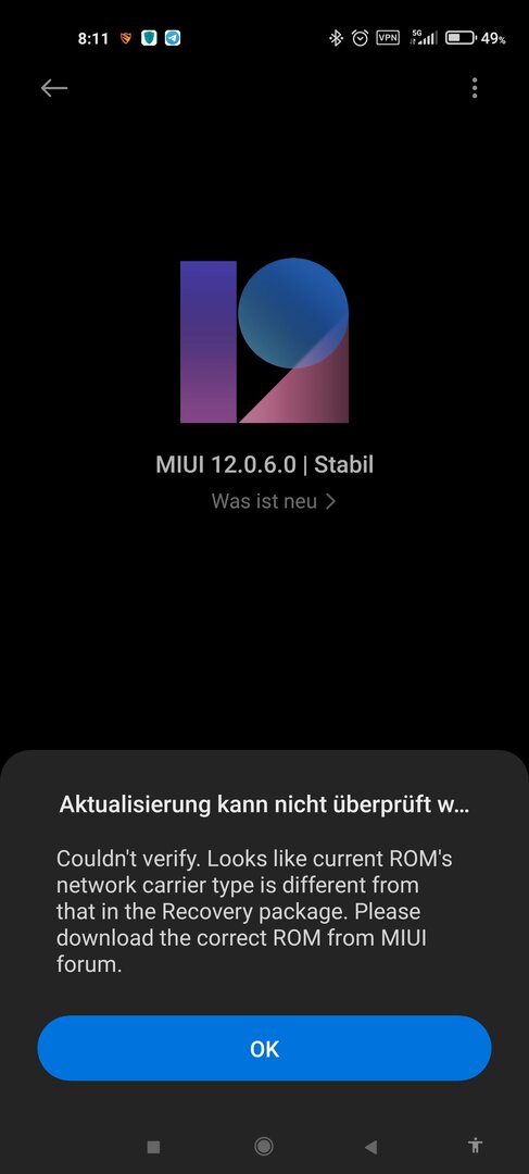

@Firedance1961 Coll danke für die Anleitung, bei mir steht RKBEUVF also lade ich gerade EEA recovery herunter und dann versuche ich es mal und werde mich morgen wieder Melden.

Hallo und guten Morgen,
Das hat leider nicht geklappt, zwar sagt die Meldung richtige ROM aber falsche Carrier.
@ginone schade es war ein Versuch wert, nun liegt es an dir, wenn du wert legst auf wenig Stress auf Banken Apps sowie Google Pay, so würde ich als wenig erfahrener User auf dem Stand bleiben, wo du bist und das mit dem entsperren sein lassen, du kannst ab und zu die Global Community durchforsten, weil hier wrdn neuerdings auch VodaFon Rom vorgestelllt und bereit gestellt, wie es manuell funktioniert weißt du ja jetzt. Hier der Link wo es sich lohnt regelmäßig zu schauen https://c.mi.com/forum.php?mod=forumdisplay&fid=2936&filter=typeid&typeid=10011 und du hast ja schon die aktuellste mit der 12.0.6.0 laut Forum kam diese am 14.5, der Link bringt dich zu richtigen seite, wenn du aber mal so schaust musst du im Forum Start Sete > Products > MI 11 Series > etwas weiter unten und kleinere Schrift > ROM(50)
