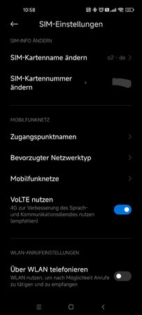

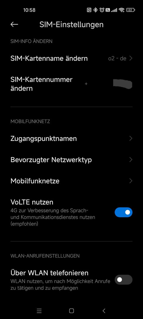

Schalte Mal Volte und über WLAN telefonieren aus und telefoniere dann. Bei einem Samsung Gerät in der Familie war dann das Echo weg. Ich habe zum Glück keine Probleme damit.
Bearbeitet von: Raz3r - Grund: Rufnummer unkenntlich gemacht. Grüße Raz3r
@wwallace1979 du solltest vielleicht deine Telefonnummer von der 2. Sim unkenntlich machen 😉
Reaktionen: wwallace1979

@wwallace1979
Danke für den Tipp, allerdings hat das auch nichts gebracht.
