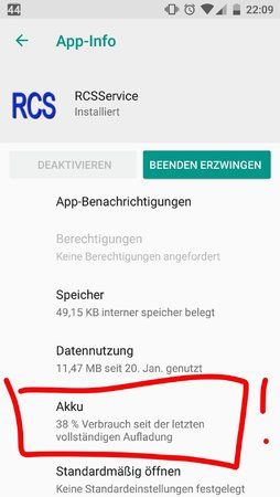

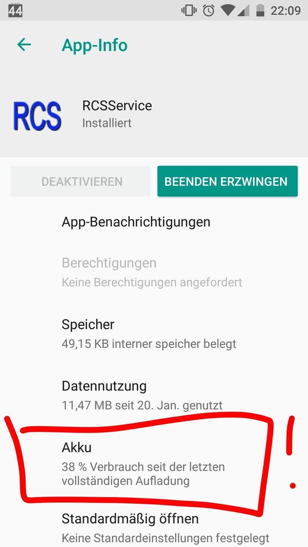

Tatsächlich saugt dieser RCS Dienst laut Anzeige enorm Akku! Wie werde ich den dauerhaft los? Deaktivieren ist leider ausgegraut.
Da du bereits root hast kannst du eine der diversen Apps im Play Store (Stichworte: system app) verwenden. Schaue nur, dass diese aktuell ist. Sollte es nicht klappen, einfach eine andere versuchen.

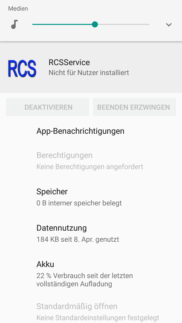

Ich habe es tatsächlich geschafft den Akku Verbrauch zu normalisieren indem ich den RCS Service via ADB deaktiviert und sogar deinstalliert habe. Blöderweise hat sich dieser Stunden später selbst wieder aktiviert, keine Ahnung wieso und warum. Siehe Screenshot. Fest steht, dass RCS den Akku saugt, nur weiß ich nicht wie ich das Problem nachhaltig loskriege. Jemand noch Tipps?

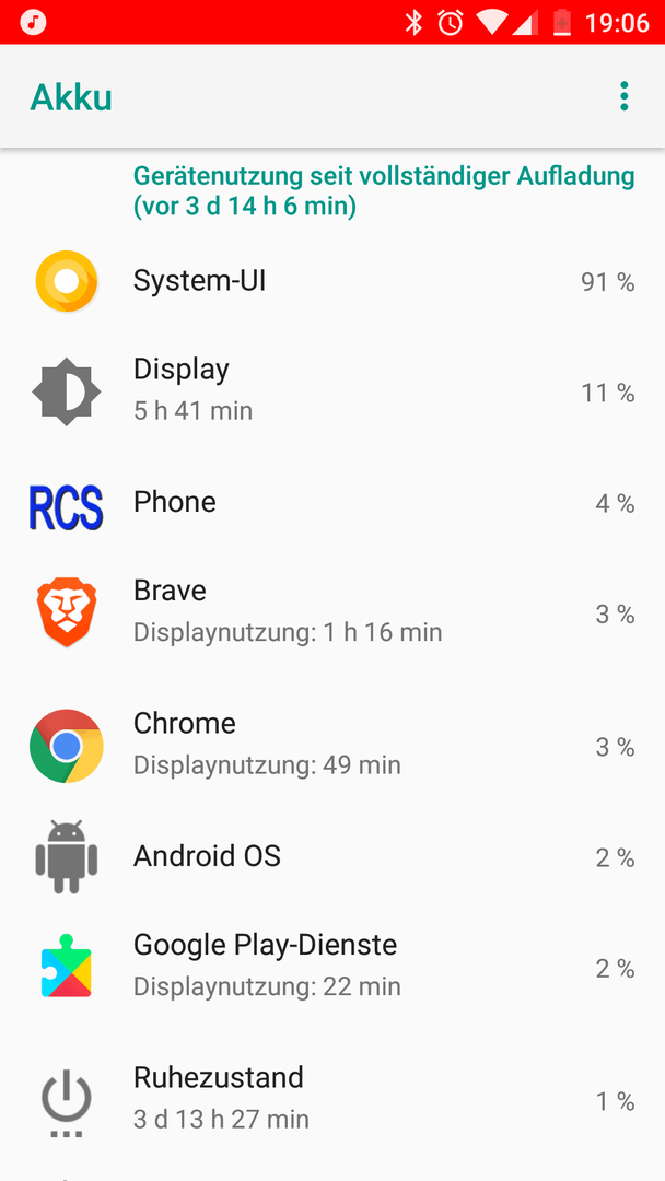

Rcs ist ja bereits deinstalliert:/ Screenshot_20180409-174643.png
Letztens hatte ich auf den Verbrauch von RCS genauer beobachtet und war dann auch überrascht wieviel Akku der Dienst schluckt. Jedoch war das im Bereich von 100-70% Akku und RCS hatte da auch gleich schon 10%.
Doch als ich heute dann bei 12% Akku auf RCS schaute waren das nur noch 4%.
Ich vermute, dass bei RCS der Akkuverbrauch total Banane anzeigte.

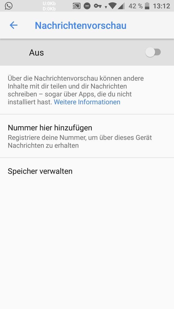

Ich habe bei einer Google-Suche nach RCSService diese Seite entdeckt: Google Groups
Weiter unten schreibt der User "Raju Meka", daß man unter Einstellungen -> Google -> Nachrichtenvorschau den Dienst abstellen kann (bei mir ist dieser bereits deaktiviert)...evtl. hilft dies gegen den erhöhten Akkuverbrauch.
  • 04-21_13:12:20.jpg
Reaktionen: spacemonkey
Das war bei mir noch nie aktiviert:/ Aber danke für den Tipp!

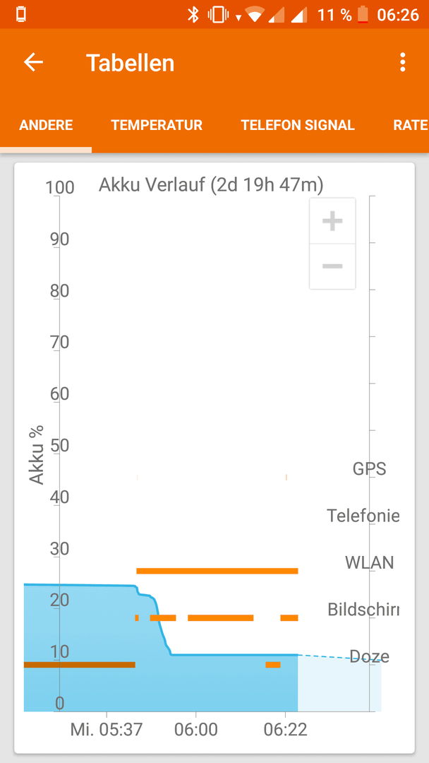

Moin zusammen,
ich habe seit ein paar Tagen auch ein komisches Akku-Verhalten, allerdings erschließt sich mir die Systematik des Verhaltens nicht.
Manchmal geht die Kapazität rasend in den Keller, gerne ab ca. 15%. Dann kommt aber folgendes Verhalten:
- Akku zieht bis auf 1 (bzw. 0) % und das A1 schaltet sich ab
- ich hänge es an das (Original-)Netzteil
- Android startet bis zum Lade-Screen und zeigt "1%" an
- ich starte Android komplett
- im Android-System werden "15%" Akkustatus angezeigt
- nehme ich das Handy vom Netzteil kann ich die 15% auch wirklich nutzen
Mehrmaliges komplettes Ent- und Aufladen haben keine Besserung gebracht.
Jemand von euch solche Erfahrungen, oder etwas darüber gelesen?
Anscheinend hat mein Akku einen weg. Nachdem zwei Tage das Verhalten "unauffällig" war, wurde beim nächsten Laden auf einmal beinahe im Sekunden-Takt von 23 auf 35% "hochgezählt". Von 35% ging es dann im Verbrauch im Normaltempo wieder nach unten. GSam zeigte keine Auffälligkeiten im Verbrauch, nur die Leistungskurve des Akkus ist manchmal sehr sportlich...

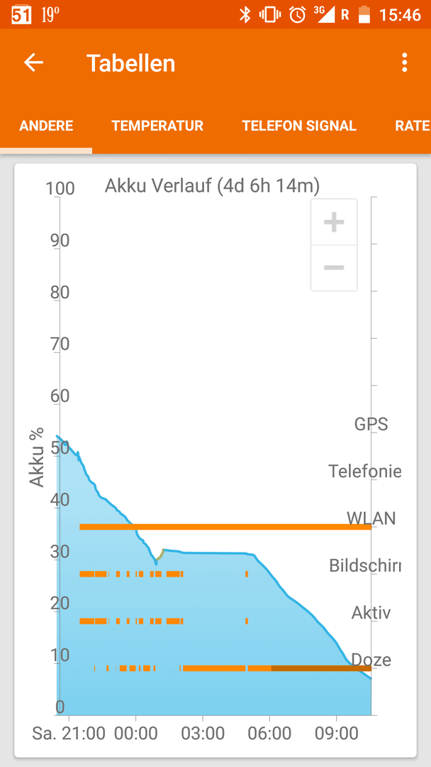

EDIT:
Heute Morgen dann wieder der "Akku-Einbruch"... (s. Screenshot)
