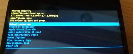

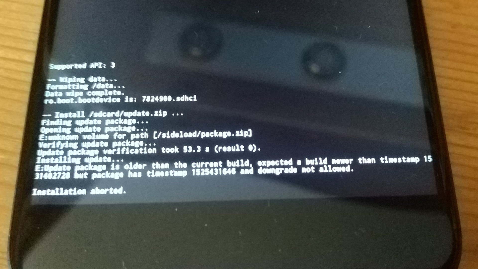

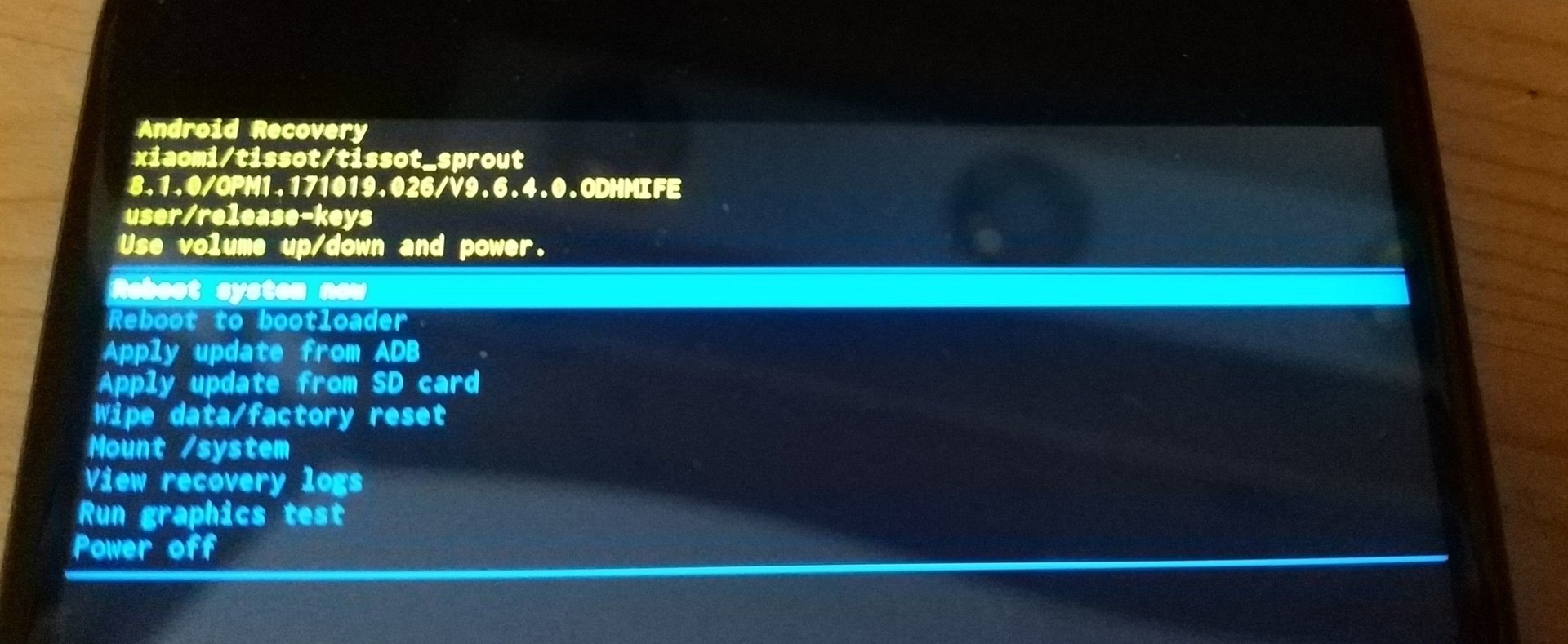

Komisch ist nur, das es anscheinend mit einer SD-Card funktionieren könnte.
Leider habe ich kein Recovery File das die V9.6.4.0 oder höher hat.
Bricht wie erwähnt immer mit der entsprechenden Meldung ab.
