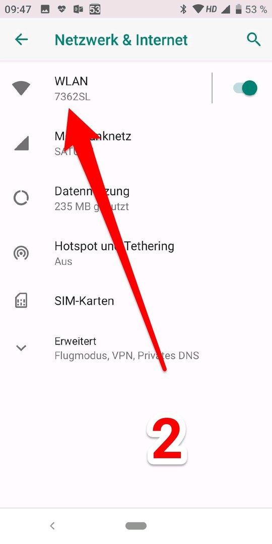

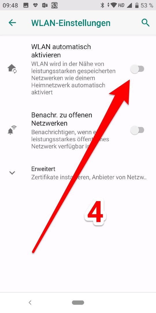

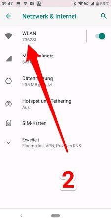

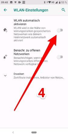

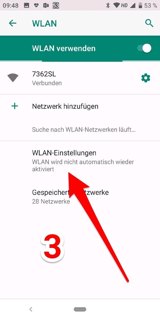

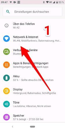

Gehe mal in die Einstellungen - Netzwerk & Internet - WLAN - WLAN Einstellungen - und dort "WLan automatisch aktivieren" auf aus stellen, also den Schieberegler nach links, so dass er grau wird.
Kann helfen, muss aber nicht.
