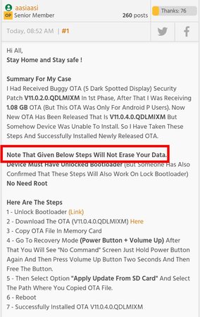

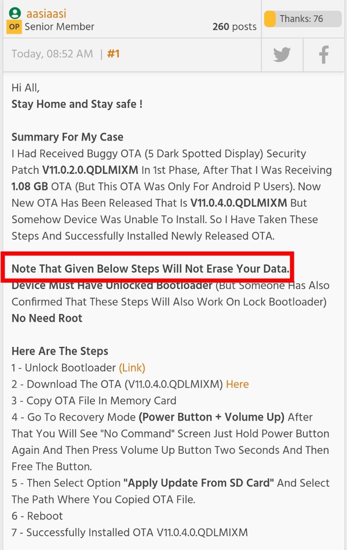

@BlackFly Das ist ein manuelles OTA-Update. Da werden keine Daten gelöscht. Das verhält sich wie ein normales Update, nur mit dem Unterschied, dass du keine Benachrichtigung bekommst und dort das Update bestätigst und der Rest automatisch passiert.
Statt der Benachrichtigung lädst du das Update selber herunter und musst anschließend deine Recovery starten und dort über das Menü "Apply Update From SD Card" auswählen. Dann läuft alles wie gewohnt ab und anschließend startet dein Gerät neu. Wie jedes andere Update auch, deine Daten bleiben wo sie sind. ;-)
Auf XDA wird auch noch mal darauf hingewiesen.

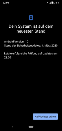

Die erste Frage wurde beantwortet - das Android 9 Update wird auch nicht mehr angezeigt.
Das System wirkt bisher - recht stabil. Etwas flotter, die Lichthöfe scheinen auch weg zu sein - ein Changelog ist dann im xda Beitrag zu sehen.

Gibt es inzwischen eigentlich eine Lösung, wie man dieses falsche Update wieder los wird? Bin auf Android Q und hab immer noch die Meldung, dass ein Update für p da ist. Habe bisher nix brauchbares gefunden.
@loki12345
Saao schrieb:
Wurde scheinbar wieder zurückgezogen, ja.
Ich hab dennoch versucht die Version auf meinem Xiaomi zu installieren - war erfolgreich.
Es gibt mittlerweile auch eine Anleitung dazu (Bootlader kann auch locked sein, no problem).
How To Manual Update V11.0.4.0 (Only For Those Users Who Have Buggy Update V11.0.2.0)

Ich hab heute das manuelle Update gemacht, ging schneller als gedacht und komplett ohne Datenverlust. Ebenfalls bekomme ich jetzt die Meldung das mein System auf dem neuesten Stand ist und sehe keinen Grund warum es jetzt nicht normal weitergehen sollte.
Reaktionen: BOotnoOB
