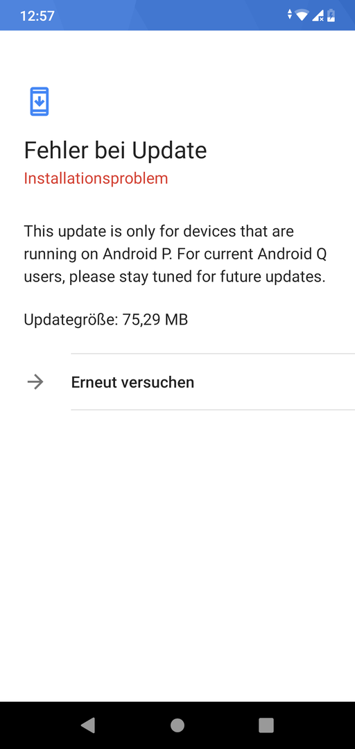

Bei mir scheitert es schon beim März-Update:
Bearbeitet von: Fulano - Grund: Quote Tag berichtigt. Gruß Fulano

Endlich, endlich - ich habe es geschafft, vom January auf March Security Update zu updaten (s.o.).
Nachdem es nichts gebracht hatte die original system.img und vendor.img einzuspielen habe ich mir den log während des Updates angesehen und siehe da:
Code:
adb logcat | wsl grep update_engine
04-15 16:10:08.229   935   935 I update_engine: [0415/161008.229751:INFO:delta_performer.cc(386)] Applying 1767 operations to partition "modem"
04-15 16:10:08.604   935   935 E update_engine: [0415/161008.604496:ERROR:delta_performer.cc(990)] The hash of the source data on disk for this operation doesn't match the expected value. This could mean that the delta update payload was targeted for another version, or that the source partition was modified after it was installed, for example, by mounting a filesystem.
04-15 16:10:08.604   935   935 E update_engine: [0415/161008.604692:ERROR:delta_performer.cc(995)] Expected:   sha256|hex = A46053B3595B7C89C146B9B36C66294D07C210119EFDE58A50B1E025291BE7DB
04-15 16:10:08.604   935   935 E update_engine: [0415/161008.604747:ERROR:delta_performer.cc(998)] Calculated: sha256|hex = 0C361DDB9AD92EA18B5D44D37F2C5D5408E7466C58F7F3DACED94532B1CD36C8
Ihm gefiel der Hash meiner Modem-Partition nicht! Wer hätte das gedacht? V.a. kann ich mich nicht erinnern, da mal irgendwas geändert zu haben.
Nachdem ich auch die modem.img aus dem Stock-Image geflashed hatte, lief das March-Update problemlos durch.

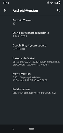

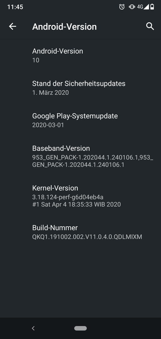

Ich bin mal dass Risiko eingegangen und hab dass gestern erschienene Android 10 Update installiert. Hat reibungslos funktioniert. Bisher gibt's keine Probleme.
@zidane von 10 oder 9 aus?
@kaputnik33 Von 9 auf 10. Akkulaufzeit ist auf dem ersten Blick vergleichbar mit Android 9. Habs Vorgestern morgen abgezogen und bin aktuell bei 41% bei 4:30 Displaylaufzeit. Ich wäre übrigens einer der "glücklichen" mit "falschen" Display gewesen. Konnte aber zum Glück dass erste Update vor paar Wochen abbrechen.

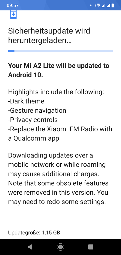

Neue 10er Version gerade ohne Probleme installiert, War vorher auch einer der mit den "falschem Display"
Reaktionen: fraz0815
Mir wurde auch nach manuellem suchen das Update per OTA angeboten, scheint entweder nun frei für alle zu sein, oder die Welle ist recht groß.
Ich gehörte auch zu der falschen Display-Fraktion. Erster kurzer Test sieht gut aus.
