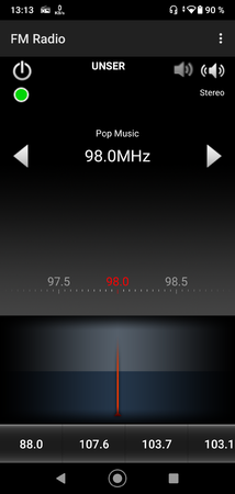

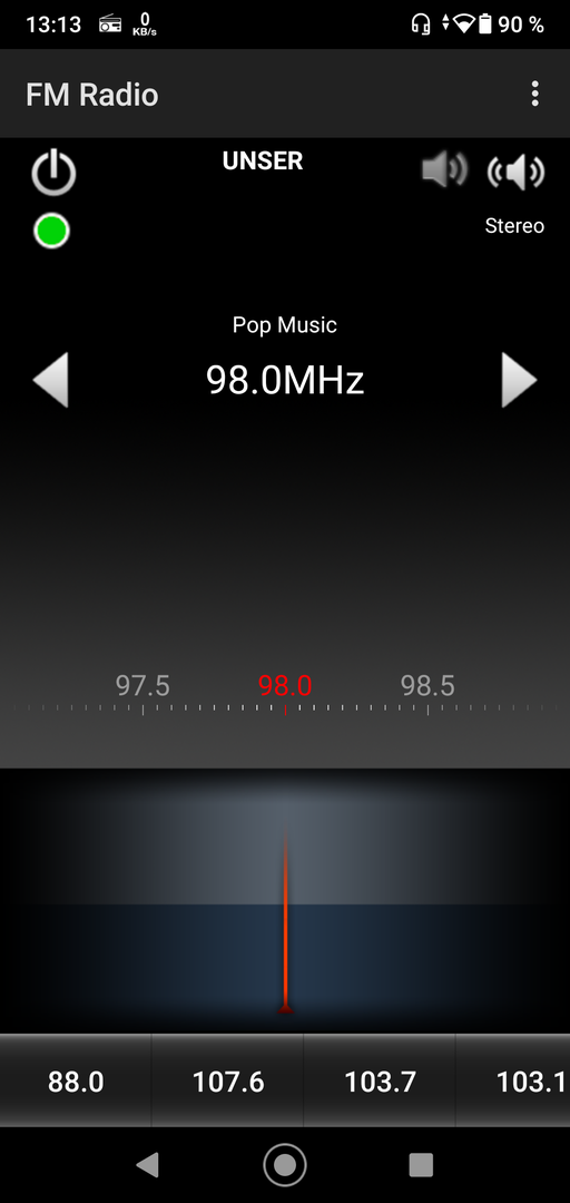

hat eigentlich jemand bemerkt daß es eine neue fm radio app gibt die endlich rds funktion hat? ich vermisse trotzdem die radiotext funktion :/
Ja, stand auch in der Ankündigung eingangs des Updates!

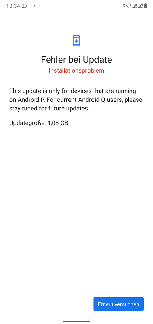

Mir wird immer noch fälschlicherweise das Update von P auf Q angezeigt, welches logischerweise nicht installiert werden kann. Das Neue wird aber nicht angezeigt.🤔
