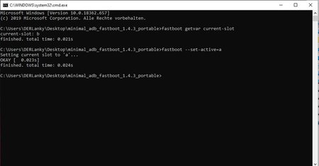

-> jetzt die "cmd-here.exe" doppelklicken. Es öffnet sich ein Fenster (siehe Bild unten) dort folgenden Befehl eingeben "fastboot getvar current-slot" (ohne Anführungszeichen)
-> ihr bekommt entweder "current-slot: a" oder "current-slot: b" angezeigt.
-> nun gebt ihr folgenden Befehl ein und zwar mit a wenn vorher b angezeigt wurde oder umgekehrt "fastboot --set-active=a" oder "fastboot --set-active=b" (ohne Anführungszeichen)
-> Wenn ihr eine Meldung bekommt "OKAY" und eine Zeit angezeigt wird sollte es geklappt haben.
-> USB Kabel entfernen und über den Powerbutton (ich musste glaub ich länger drücken) neu starten, fertig.

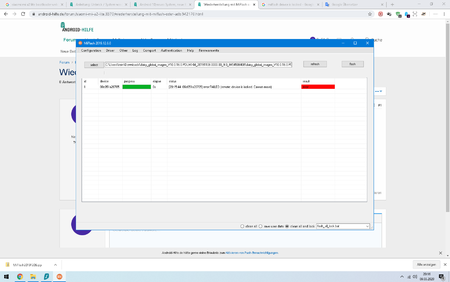

Hab jetzt die neueste Version von MiFlash installiert und erhalte diese Fehlermeldung.

Wegen der Fehlermeldung im MiFlashTool: Du musst nochmal den Bootloader im Fastboot-Modus entsperren.
Code:
fastboot oem unlock
Hier hast du nochmal die Möglichkeiten für ein Unbrick.
-> Anleitung: Unbrick / System wiederherstellen – Xiaomi Mi A2 Lite Forum

Den aktuellen Slot ermitteln:
Code:
Wenn A, dann auf B wechseln bzw. umgedreht:
zu A: fastboot --set-active=a
zu B: fastboot --set-active=b
