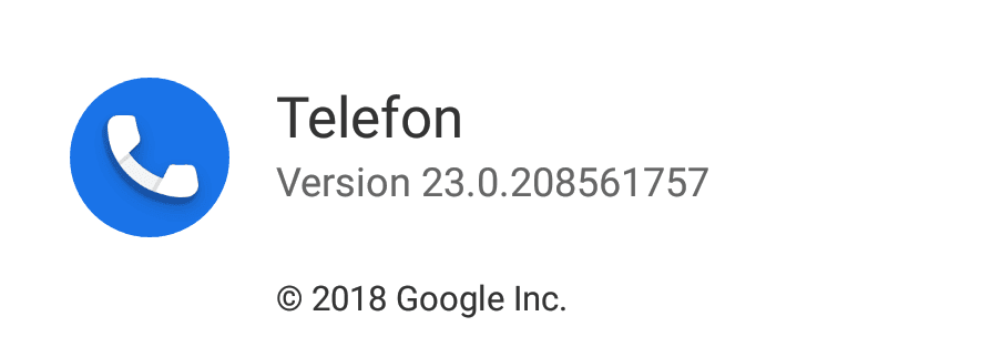

Welche Version hast du?
Hier meine..
Reaktionen: Kunstvoll
Jep, stimmt, die doppelten Einträge sind weg. Habe auch die Version xxxx757.
Bei mir auch die 757
