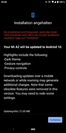

April Update ist da ....
Reaktionen: BbetaA, DerAxel, SCARed und 6 andere
Installiert, soweit alles ok...
Alles gut, kein faules Ei.
