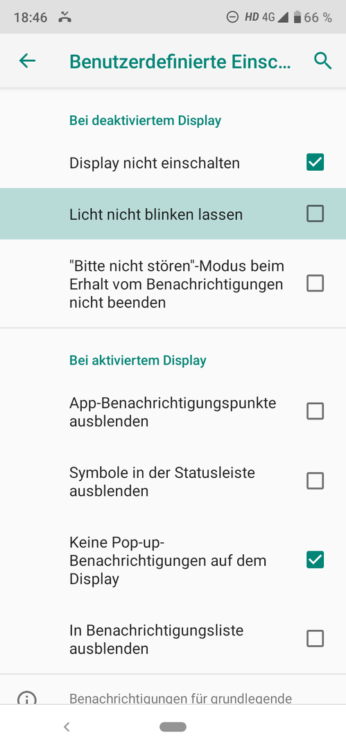

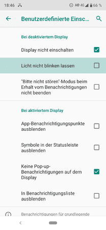

@Tippnix :
Hast Recht,gerade nochmal getestet.
WhatsApp geht die LED,bei anrufen ging sie nicht an bei verpassten.
Habe jetzt bei Licht nicht blinken lassen den Haken raus genommen (siehe Screenshot)und jetzt blinkt die LED bei mir auch bei verpassten Anrufen.
War also genau wie @mblaster4711 geschrieben hatte.
Erste Einstellung muss der Haken drin sein,bei der zweiten Einstellung für deaktiviertes Display muss der Haken raus.
