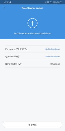

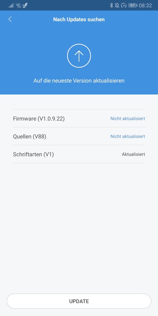

@Skyhigh
Nicht wirklich, das einzige was Ich durch Zufall zum ersten Mal bei einem Update gesehen hab, ist das im Anhang.
Aber damit kann man auch nix anfangen.

@VampierKing
Ich hab das Update nichtmal bekommen. MiFit hat sich auf 4.0.15 aktualisiert aber das Band selbst hat kein Update gemacht... Bist du irgendwie im Beta Kanal?
