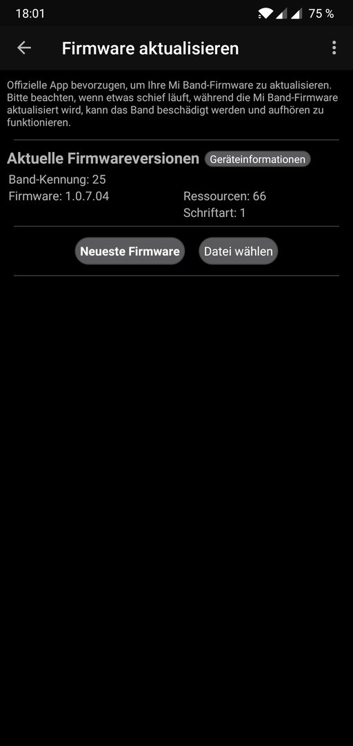

Die 1.0.7.04 kann man über die Notify App manuell installieren.
Danach kann man die Zeit unter Einstellungen --> Automatisches Ausschalten definieren.
Habe ich auch gemacht... habe schon Mal ein Mi Band getötet mit dem Update über Mi band notify...allerdings nen Mi band 2... diesmal hat es geklappt... habe die cn Version ...

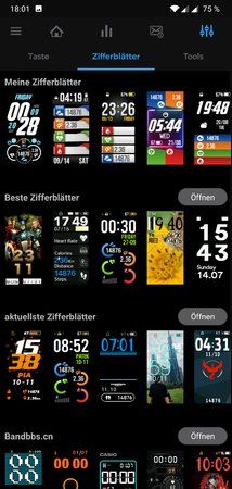

Weiß jemand, ob man nach dem Update, wieder problemlos Watchfaces installieren kann?
Ich habe das Update via Mi Band Notify und Fitness gemacht...ohne Probleme und kann auch wieder über die gleiche App neue und eigene Watchfaces installieren.

Ja, ist noch Beta. Scheint aber stabil zu sein.
Habe sie gestern über Notify aktualisiert ...etwas kniffelig, da sich MiFit bei falscher Reihenfolge
einmischt und das gerade aktualisierte wieder zurücksetzt.
Hat auf jeden Fall geklappt, auch Wattchface wechseln, musste meins neu übertragen, weil
irgendwie nicht mehr alles angezeigt wurde.
