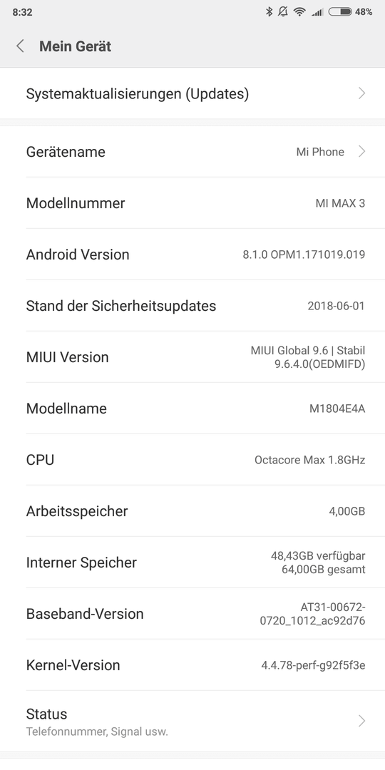

Nein kein Shop Rom sondern eine originale global rom. Sehe MIUI Version, originale haben 4 Zahlenreihen. Shop Rom haben 5!
Die globale gibt es bereits bei geekbuying und tradingsehnzen. Meins ist von letzteren mit DHL Express geliefert wurden.
Update...
Es soll eine inoffiziell Rom (Fake) sein deswegen bin ich auf Xiaomi.eu gewechselt.
