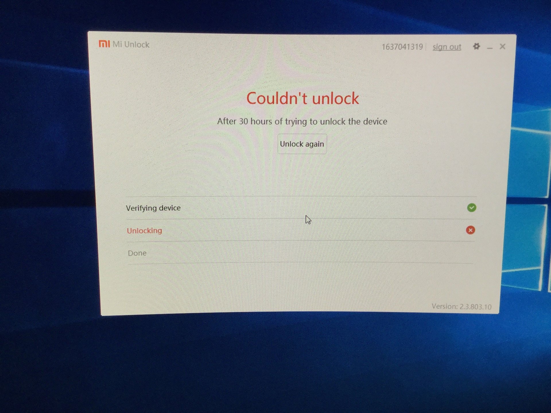

Hast du das Mi Mix 2 schon? Wenn nicht dann geben deine Aussagen null Sinn [emoji6]
Mich würde mal interessieren, was die, die die 72 Stunden-Warte-Nachricht erhalten haben, für eine Fehlermeldung im Unlock-Tool erhalten. Könnt Ihr nicht mal probieren... so aus reiner Neugierde... :cool2:
...heute Abend.....
Da sollte dann stehen, dass du noch X Stunden warten musst, bis der Unlock erfolgen kann.
Und genau das steht bei mir nicht. Ich kann den Unlockvorgang starten.
So siehts aus......
Reaktionen: stroke
