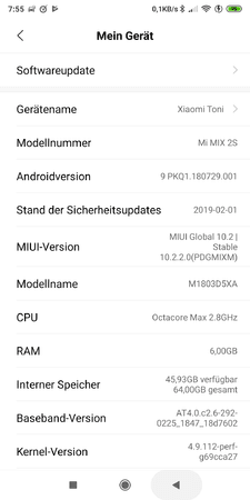

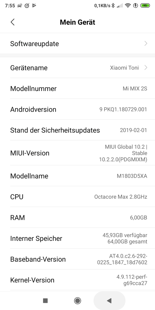

Welche Version hast Du denn?
Die neuste xiaomi.eu 9.5.9
Dankeschön,wo sehe ich denn, welche Version ich habe?
na in den Einstellungen. du solltest aber schon wissen was du installiert hast ....
gehe erst mal alle einstellungen wie oben beschrieben durch. dann sollte es funktionieren..
Folgende Version habe ich, siehe Anhang
