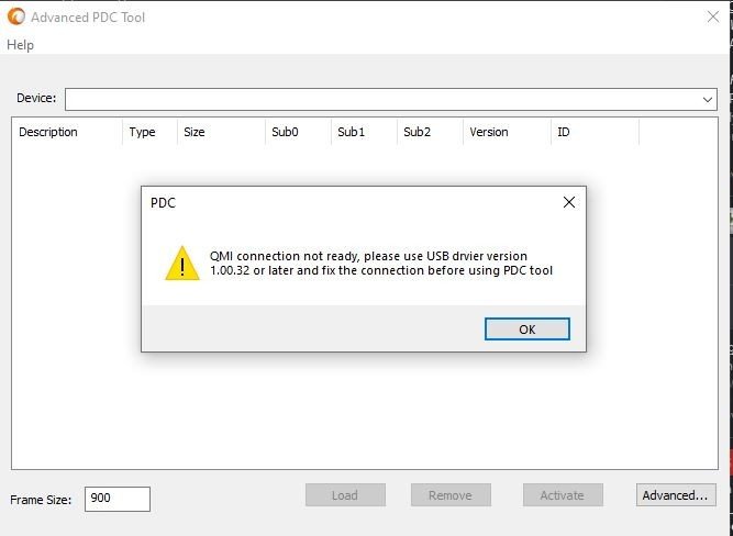

Hallo. Auch wenn es alter Thread ist... wollte ich es bei den beiden Mi Mix 2S meiner Frau und mir aktivieren. Beide auf Xiaomi.EU Rom (1x Android 9 und einmal Android 10)
Bei beiden komme ich mit dem PDC nicht weiter. Es erscheint immer die Fehlermeldung gem. Anhang irgendwas mit Version 1.00.32
Hab auch mal etwas bei XDA gelesen und auch hier im Forum scheinen einige bei anderen Handys auch das Problem zu haben aber keine wirkliche Lösungsansätze :-/. Jemand ne Idee?

@Garnett
lies mal ab hier weiter. Vielleicht hilft Dir das...
Ich habe übrigens VoWifi bisher so gut wie nie benutzt/benötigt. Insofern würde ich mir aus heutiger Sicht den ganzen Knaub sparen, zumal ich mir dabei den Sim1-Slot so zerschossen habe, dass ich diesen überhaupt nicht mehr nutzen kann.
