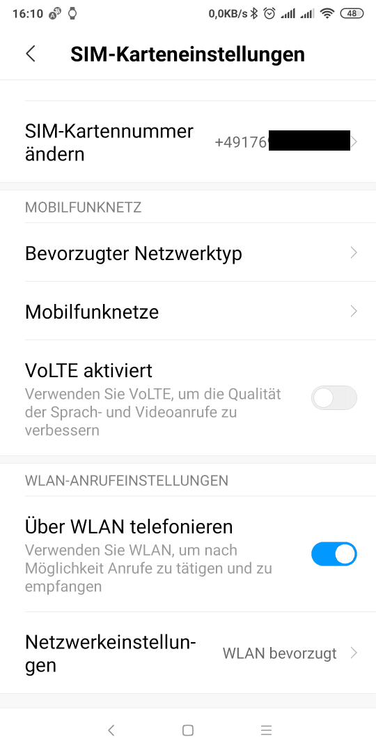

Hab SIM1 ne Vodafone Datenkarte LTE
SIM2 ne WinSim (O2) , Telefon und Daten LTE
Eingestellt ist Telefonieren SIM2, Daten SIM1
Hab jetzt mal denCode
*#*#869434#*#*
Im Dialer eingegeben und dann SIM2 gedrückt.
Kam Meldung: vowifi carriercheck was disabled.
Danach nachgeschaut unter
Einstellungen
Simkarten und mobile Netzwerke
Unter Simkarteneinstellungen SIM2 geklickt
Dort war dann nur VoLTE aktiviert (hatte ich schon länger so), aber keine VoWiFi- Einstellungen vorhanden.
Dann unter SIM1 geschaut , dort erscheint unter WLanAnrufe die Möglichkeit, die Einstellung
<Anrufe über WLan tätigen> zu aktivieren.
Bringt mir aber bei Vodafone ja nix, da nur Datenkarte.

So, hab jetzt die SIM- Karten getauscht:
SIM1 WinSim
SIM 2 Vodafone.
Nun kann ich bei SIM1 VoWiFi aktivieren.
Scheint wohl nur beim Kartenslot für SIM1 zu funktionieren.
Kann ich so bestätigen. Habe zwei Vodafone SIM Karten im Einsatz und war bisher nur in der Lage WifiCalling auf SIM1 anzuwenden.
Ich vermute, dass es technisch ohne weiteres dazu in der Lage wäre, aber es hapert an der Implementierung.
VoLTE funktioniert hingegen auf beiden SIM Karten.

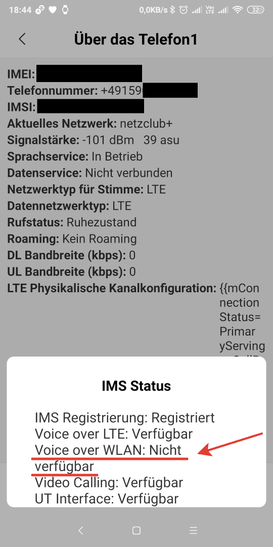

Kann ich irgendwie testen, ob das VoWLAN auch wirklich funzt?
edit:
Hab gerade im anderen Link gelesen "Testen: Flugmodus einstellen und nur Wlan aktivieren.
Ihr sollte jetzt Telefonieren können"
edit2:
Geht bei der Konfig an meinem Handy nicht. Auch nicht mit VoEnabler. :(
edit3:
Bei *#*#4636#*#* steht WLAN-Telefonie bereitgestellt.

Hat denn einer das hier:
VoWifi
mal getestet?
VoWLAN haut nicht hin... (O2)

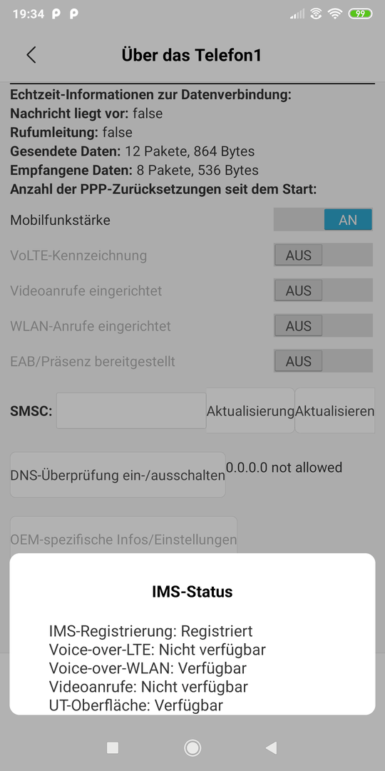

O2 läuft bei mir mit VoWiFi problemlos (seit mehreren Wochen). Vorgegangen bin ich nach der ursprünglichen Anleitung auf der auch die von Scodera oben verlinkte basiert (eigentlich stammt das ganze aus einem anderen Forum). Allerdings musste ich per PDC nicht nur das DT_Greece Profil aktivieren sondern auch noch zwei andere Profile - die nach einem Reboot stets & höchst penetrant anstelle des gewünschten DT_Greece aktiviert waren - entfernen: TEF_Germany_Commercial und ROW_Commercial. Ab Android 9 ist der VoEnabler überflüssig, es reicht aus im Dialer *#*#vowifi#*#* einzugeben bis die Toast Message "Vowifi carrier check was disabled." erscheint. Daraufhin noch in den Einstellungen der betreffenden SIM "Anrufe über WLAN tätigen" aktivieren (und ggf. Netzwerkeinstellungen = "WLAN bevorzugen" setzen) und das sollte es gewesen sein.
Anmerkungen:
  • Bevor ihr mit PDC Änderungen vornehmt würde ich sicherheitshalber ein Backup der EFS-Partitionen erstellen. Habe das Backup zwar nicht wiederherstellen müssen, aber sicher ist sicher. (Habe dazu unter TWRP die Partitionen modemst1 = /dev/block/sdf6 , modemst2 = /dev/block/sdf7 , fsg = /dev/block/sde36 mittels dd gesichert.)
  • Die Änderungen mit PDC werden durch ROM-Updates offenbar (teilweise) wieder rückgängig gemacht - vielleicht nicht immer, aber nach dem Update von Android 8 (Global Stabel v10.0.2.0.ODGMIFH) auf Android 9 (Global Stabel v10.2.2.0.PDGMIXM) musste ich es wiederholen.
  • Zuverlässiger Test: Flugmodus aktivieren, WLAN aktivieren, dann Telefonie testen // ansonsten: Icon "liegender Telefonhörer aus dem nach oben WLAN-Funkwellen weggehen" signalisiert, dass das Telefon per WoWiFi eingebucht ist; IMS-Status weist dabei "Voice-over-WLAN: Verfügbar" aus (siehe Screenshot)
[doublepost=1555247445,1555246232][/doublepost]Ach so: Vom Netzbetreiber muss VoWiFi (und VoLTE?) natürlich auch freigeschaltet sein. Bei O2 sind das zwar alle SIM-Karten/Tarife von Haus aus, aber es funktioniert bei Multicards nur mit der Haupt-SIM = der SIM, die für den SMS-Empfang konfiguriert/freigeschaltet ist. Mit Vodafone (nur Business Tarife?) und Telekom (Tarifabhängig und muss im Kundencenter aktiviert werden?) habe ich mich nicht befasst...
Reaktionen: NooneR und Scodera
