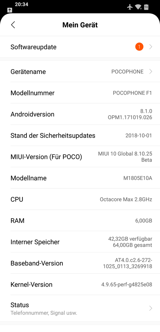

Geilo danke für den Link.
bei mir funzt nun WiFi call mit drillisch/o2
Wird (immer!) mehr zu meinen Traumhandy

@Rainer445
dann beschreibe mal bitte Schritt für Schritt wie Du das gemacht hast.
Am besten mit Versionen der benutzen Software und ROMs.
Weil @Scodera und ich haben es nicht hinbekommen...
