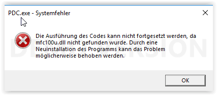

Was bedeutet denn mit dem PC verbinden und PDC starten? Was ist PDC?
beim starten von pdc bekomme ich
