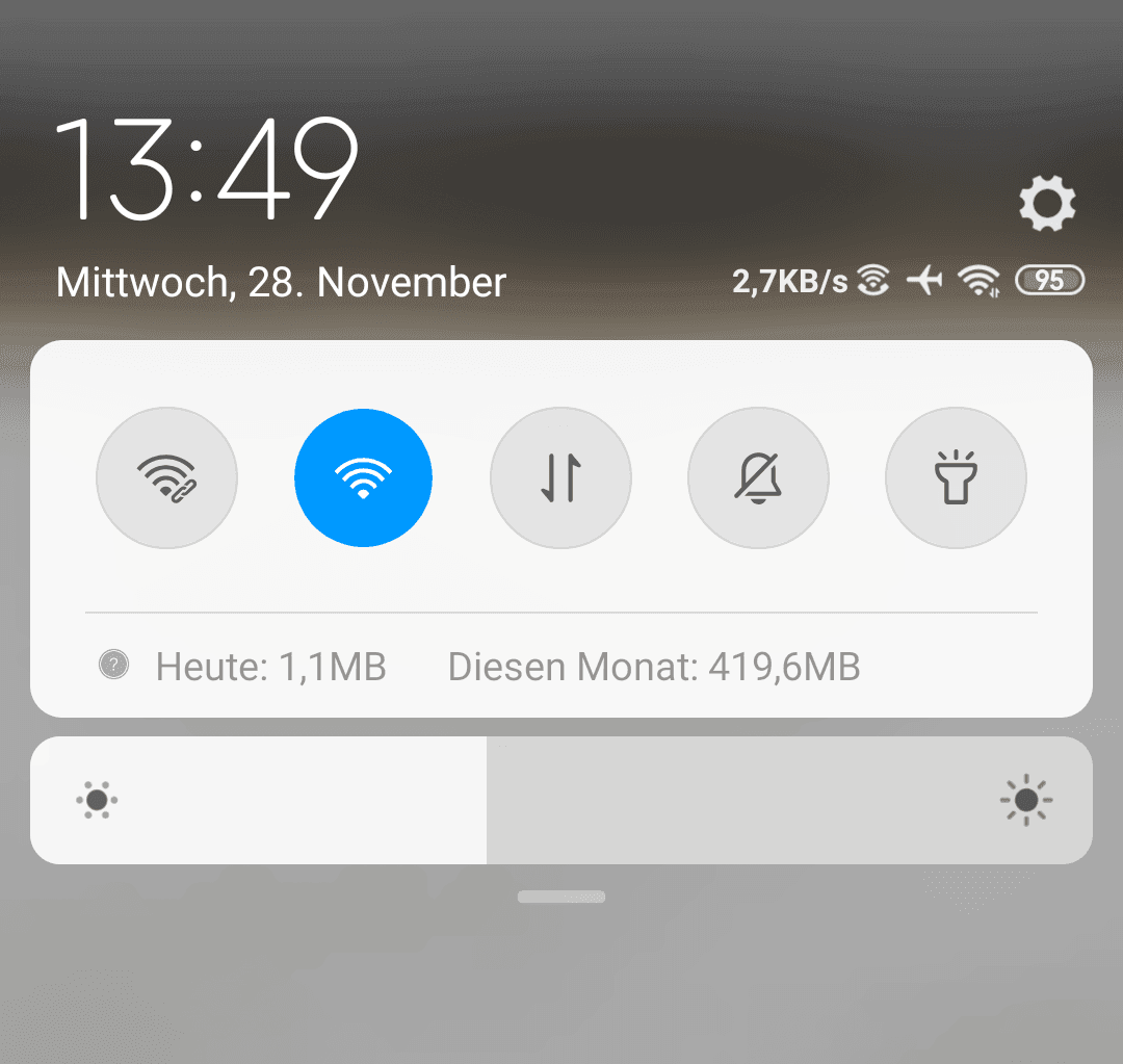

Wenn alles geklappt hat siehst du im Status dieses WLAN icon mit dem Telefonhörer darunter
das ist mir soweit alles klar ... hab es ja auch schon seit einigen Tagen am Laufen ;)-old

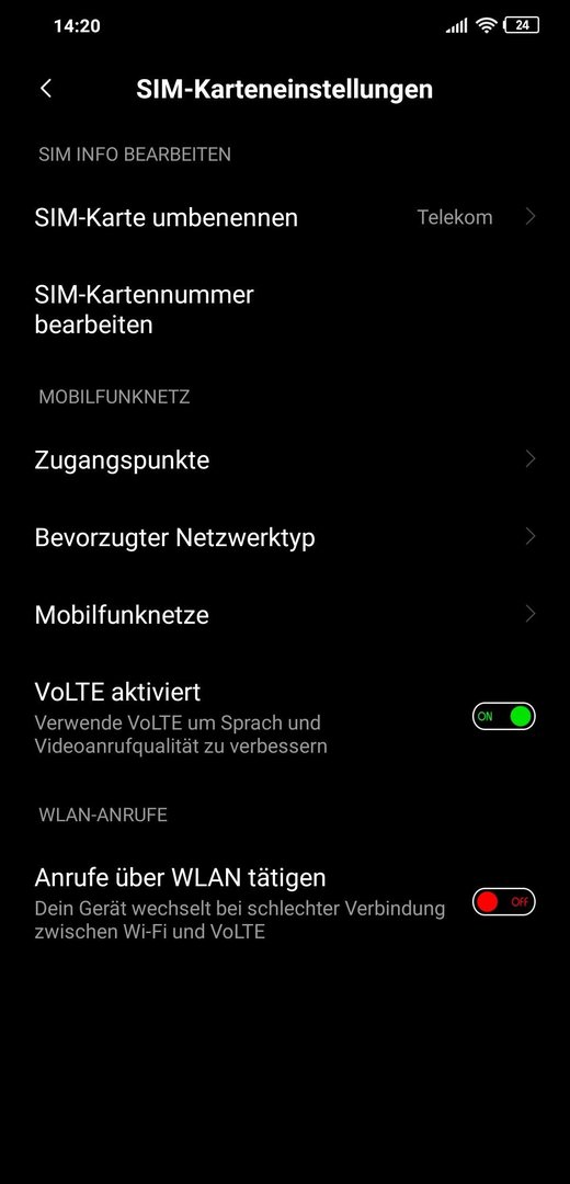

Klappt ja bei der Global Dev 8.11.15 auch ohne Root ... Klasse :1f44d:
Ja kann aber sein, das es ohne die PDC Änderungen nicht funktioniert. Hast du es mal getestet, einen Anruf über WLAN gemacht?
so schauts aus ... bei LOS kann man das in den Optionen auch aktivieren aber es funktioniert hald nicht ;)-old

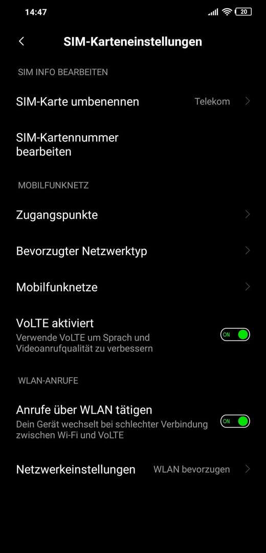

Wie erkenne ich eigentlich, dass ich per VoWifi telefoniere? Bei den Einstellungen konnte ich jedenfalls telefonieren
