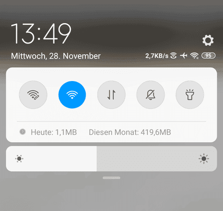

Aktiviere Flugmodus und schalte dann WLAN an. Kannst du dann telefonieren?
Reaktionen: worf2804
Flugmodus an dann nur WLAN aktivieren.
Wenn Du dann telefonieren kannst funktioniert VoWiFi

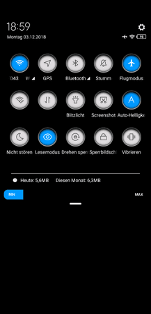

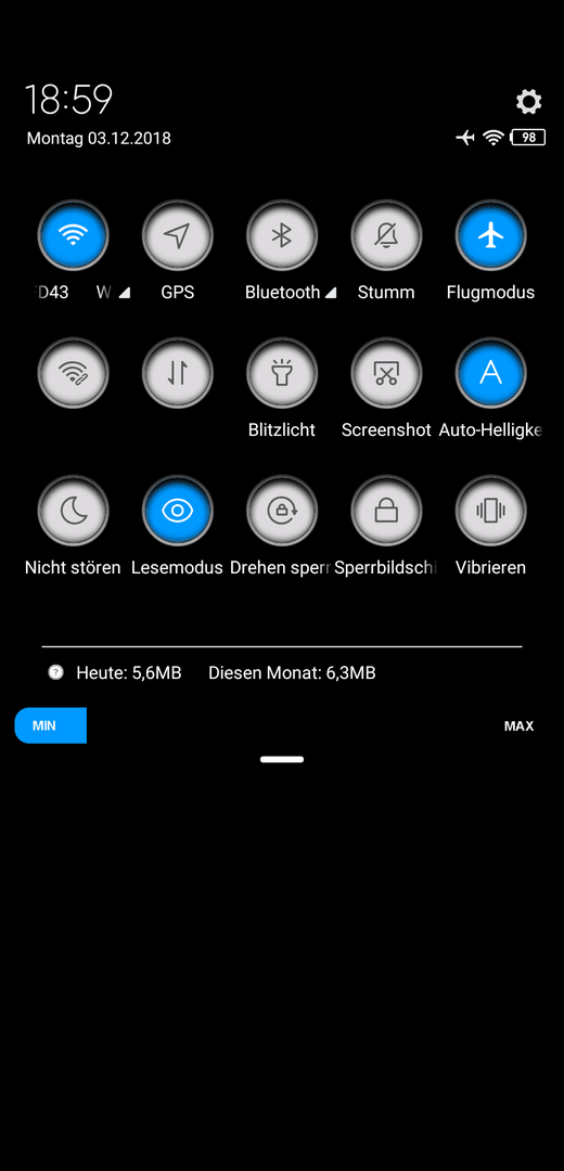

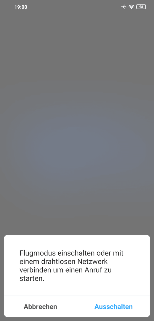

Das sind meine Einstellungen und das der Hinweis,wenn ich telefonieren will
Sieht bei genau so aus wie hier gezeigt.... (#81)
