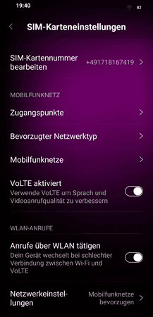

Hast du die Einstellungen schon sichtbar im Menü?
Gib mal im dialer ein:
*#*#869434#*#*
Und
*#*#86583#*#*
Danach sollten die Einstellungen im Menü da sein, wenn sie es noch nicht waren.
BTW du musst root Zugriff haben.
Ich habs jetzt tatsächlich hinbekommen, dass ich die einstellung im menu hab. Allerdings sagt er immer, wenn ich flugmodus an habe und dann telefonieren will, dass ich den flugmodus ausschalten soll oder wlan verbinden. Ich bin aber mit dem wlan verbunden.
