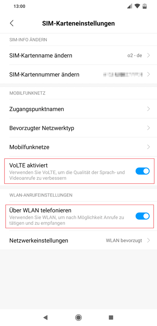

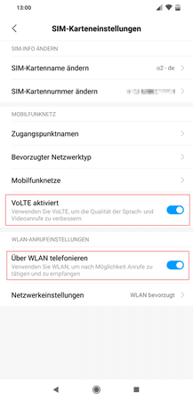

Wo in den Einstellungen werden denn die Optionen sichtbar?
In den SIM Einstellungen, einfach auf deine Sim Karte klicken und dann der untere Punkt WLAN Anrufe.
Grüße
WLAN Telefonie finde ich bei mir aber unter Einstellungen-Netzwerk-Mobilfunknetz
Einstellungen -> SIM-Verwaltung -> SIM-Karteneinstellungen
